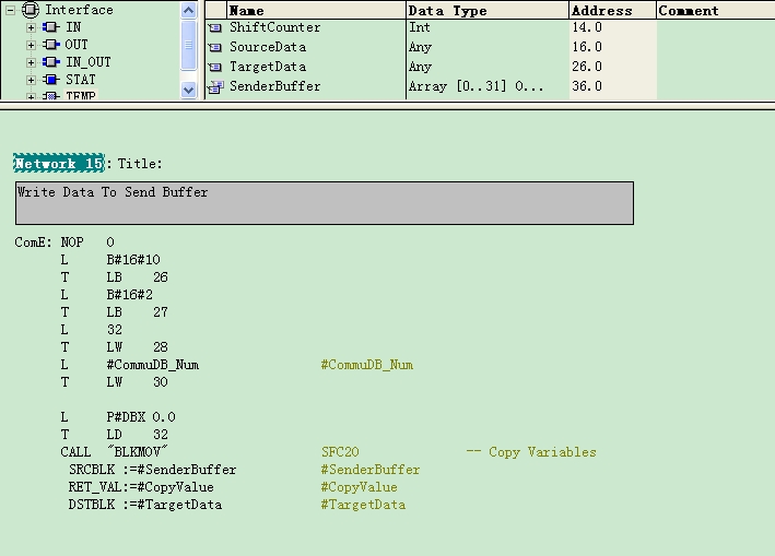

首先需明白ANY结构,它有十个字节组成,具体看手册。
(byte0 固定为10h for S7;byte 1为数据类型;byte2及byte 3
此数据类型数量;byte4及byte5表示如果存储区为DB块则
表示块号,其它类型为0;byte6表示存储区类别(I,Q,DB,M,DI,P,L,V)
byte7,8,9表示地址,地址以格式Byte.Bit存储,此处字节寻址存储在
字节7的位0 - 2,节字8的位0 - 7,节字9的位3 - 7。位地址存储在字
节9的位0 - 2。
#TargetData临时变量从LB26开始
程序解读:
L 16#10
T LB 26 //#TargetData起始地址即byte0 为10h
L B#16#2
T LB27 // 数据类型为BYTE型
L 32
T LW28 //32个byte
L #COMMDB_NUM
T LW30 //即DB号,DB100
L P#DBX0.0
T LW32 //即复制的目标数据区为DB100.DBX0.0开始,32个字节
故长度是一致。
