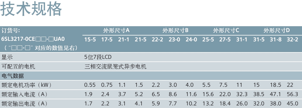

P=1.732*220*5.9*0.95=2.14KW
个人的观点,变频器的功率因数是指交流进线侧的输入功率因数,由于进线是整流,功率因数近似等于0.955cosα,二极管整流桥cosα=1,因此功率因数近似等于0.95,不是等于电机侧的功率因数,异步机功率因数0.8左右,空载功率因数低,负载功率因数高,但是达不到0.95。
变频器所带的电机功率是推荐数值,而不是严格的电机功率要求,注意你提供的表格,电机功率越大与变频器功率越匹配,小装置当然差别大。变频器的选型与所配电机的负载形式和过载能力有关,一般选型要比电机大一级比较可靠。
