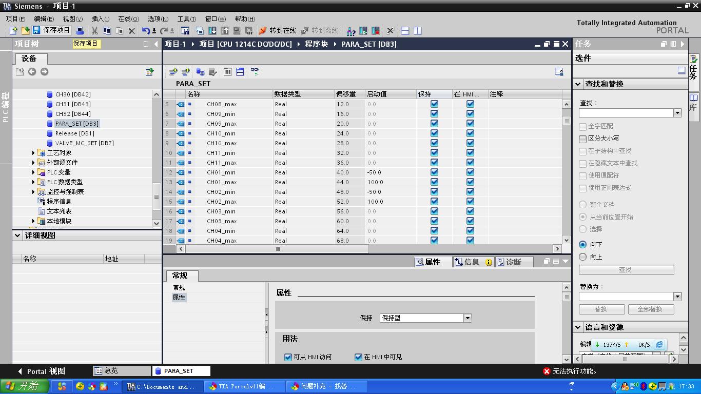

请问诸位在TIA PortalV11中编写1200的程序在DB数据块中写量程的上下限,在启动值里写的数为什么在监视值里没有显示,请问应该怎么写,在哪里写能使在启动值里写的数和监视值的数保持一致!
问题补充:
主要是上次写的数值不对,想更改,但是改了启动值后,但是监控后,监视值还是显示的未修改的值,也就是监视值和新改的启动值不一样,监视值还是过去未改的时候的数值,我是在保持都勾上的情况下改的。请问大家应该怎么改。启动值和监视值才是一样的!

已阅。不知道您CPU的版本,简单的做法:将S7-1200 CPU恢复出厂设置,再下载程序,CPU会采用DB的启动值。
