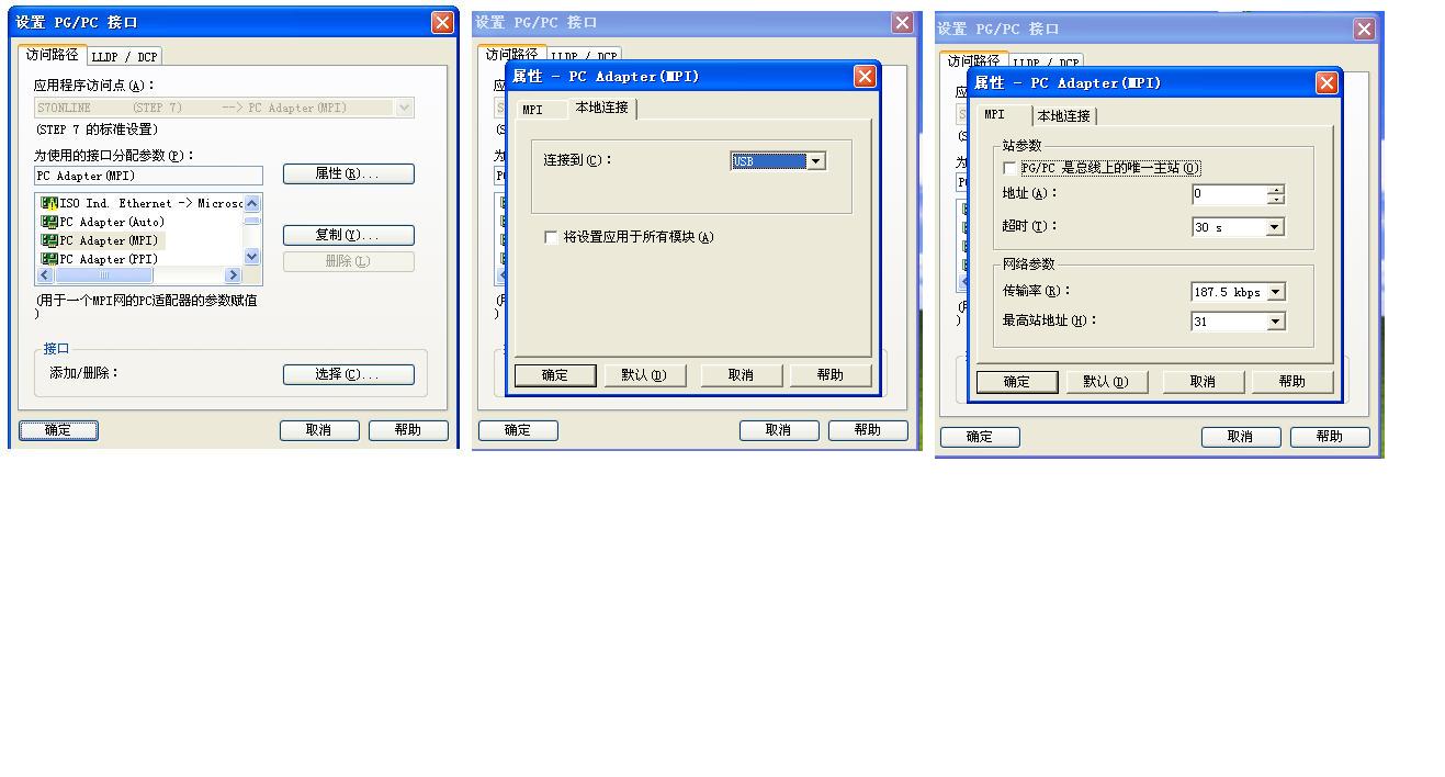

首先回复一下天下顽主,在中央机上最左边1号槽是电源模块,2号槽上CPU模块,3号槽是接口模块。
1.楼主请先检查一下,你的PC/PG接口设置是否正确。
2.将你上传图片里的插槽0改为2,再试一试。
3.CPU和通讯电缆都换了,你是在做实验学习还是在现场操作?更换CPU需要相关型号的,如果在现场操作,没把握请不要冒险,操作错误有可能会把你MMC卡里的程序清除,请谨慎。
4.我把你上传的图片注释了一下,你试一试吧。
问题补充:
1.请问你的CPU的订货号是多少?是2DP的CPU吗?2DP的CPU X1通信接口是MPI/DP接口,X2通信接口是DP接口,你的编程线缆要接到X1的MPI/DP接口上才行,节点地址机架0插槽2。
2.在线上传程序其实很简单的,主要就是上面所述的PC/PG接口设置和节点地址机架0插槽2。既然你在做实验,可以试一试将PC/PG接口设置为PC Adapter (Auto)或PC Adapter (PROFIBUS)和X1及X2通信接口通信是否正常,节点地址机架0插槽2不变。
3.如果还不行,重新做下系统,重新安装一下你的STEP7和编程线缆驱动,最好是先换一台安装有STEP7和编程线缆驱动其他笔记本或台式机,比较一下是不是你的软件有问题。
