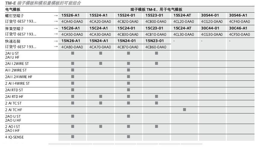

1、TM-E模块有2×4 端子,2×3端子以及4×4 端子请问这些有端子模块有什么区别呀,应如何选择?
、先看看上传的图片,在上面已经列清楚了哪些电子模块可以用什么样的端子模块,从该图可以了解模拟量模板和端子模块的对应关系。
、详见,端子模块的中文手册:
http://support.automation.siemens.com/CN/view/zh/25390457
、看看论坛的''''ET200S配置与使用"这个帖子:
http://www.ad.siemens.com.cn/club/bbs/post.aspx?b_id=4&a_id=547644&s_id=0&num=12
2、带AUX总线和不带AUX总线的端子模块有什么区别?
ET200S中的AUX端子可以用来连接保护地PE。AUX提供PE线的可连接端子,有两种PE连接方式:《1.》前后模块PE连接;《2.》后续模块PE连接;
3、要掌握应用ET200S选型及配置工具,ET200配置工具对于选型蛮好用的。
