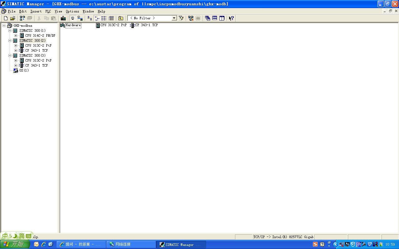

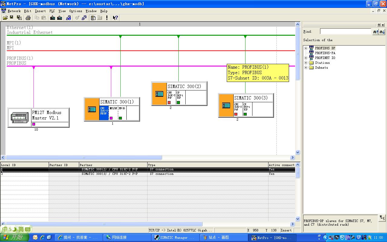

不用在项目里再增加站点了,使用单边通讯就可以。
具体做法是,选择通讯伙伴的时候,选择Unspecified,然后在对话框里填写通讯对方的IP地址即可。
然后程序中调用单边通讯功能块:FB14、FB15即可通讯。
详见下载中心文档里关于单边通讯编程的章节:
F0448:《以太网通信模块常见问题集》
http://www.ad.siemens.com.cn/download/docMessage.aspx?ID=4126&loginID=&srno=&sendtime=
