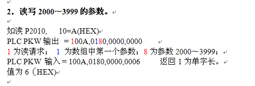

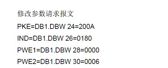

有关PKW和PZD,PKW分为PKE、IND、PWE1、PWE2等《MM440使用大全》USS协议的那一节“13.3.3 有效的数据字符”讲述比较详细,相信你认真读过研究过否则你不会发现下面的异同而受其扰。尽管它讲的不是DP通信,却对DP通信同样有用。有助于这些问题的理解。
2、下面解释你说的不同。
首先要说,你给出的三张图片,其内容都是正确的。
图1、3都是DP通信,只不过一个是读(任务码1),一个是写(任务码2),而图2采用USS协议。由于由于其使用的协议不一样,通信方式不一样,关于IND的定义也不一样。详见英文说明书:PROFIBUS Optional Board Operating Instructions在模块包装盒的光盘里。英文说明书的29页指明:Assignments of index (IND) differ in the PPOs and on the acyclical channel (data block 100)。
由于参数P2010,超出了0-1999的范围,因此必须借助IND的高低两个字节来指明参数页码、参数下标。
USS通信中,高字节指示页码,低字节指示下标。因此有8001.
在DP通信中,高字节指示下标,低字节指示页码。因此有0180
