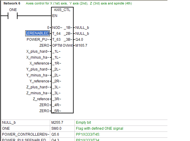

楼主的问题具有一定代表性,对于学习802D sl PLC编程及系统内部数据变量具有重要的意义,我曾利用802D sl pro 数控系统改造过数控磨床,一点经验供楼主参考:
1.802D sl PLC子程序中的“ L ”中间变量,在主程序中是看不到的,必须打开子程序,在最上端的表格中,可以清晰看到对“L”中间变量的说明与描述,中间变量与外部接口的相对应的关系是由该表格的“NAME” 项决定的,如你说的“坐标轴控制的子程序中L2.0是PCU信号T64。” 它与坐标轴控制的子程序-AXIS_CTL(SBR40)的对应关系即是通过该子程序接口T64对应的,而子程序接口T64,楼主可以利用系统的一个地址如Q5.6来激活,如图示_802Dsl轴控制子程序
