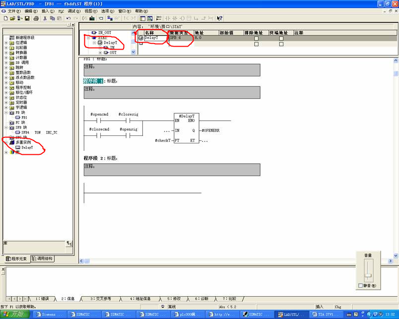

问题补充:假如说不能去掉延时的话 那怎么才能少用一些延时 因为阀太多了 一个阀好像最少就2个延时 怎么能解决延时器不够用的问题呢

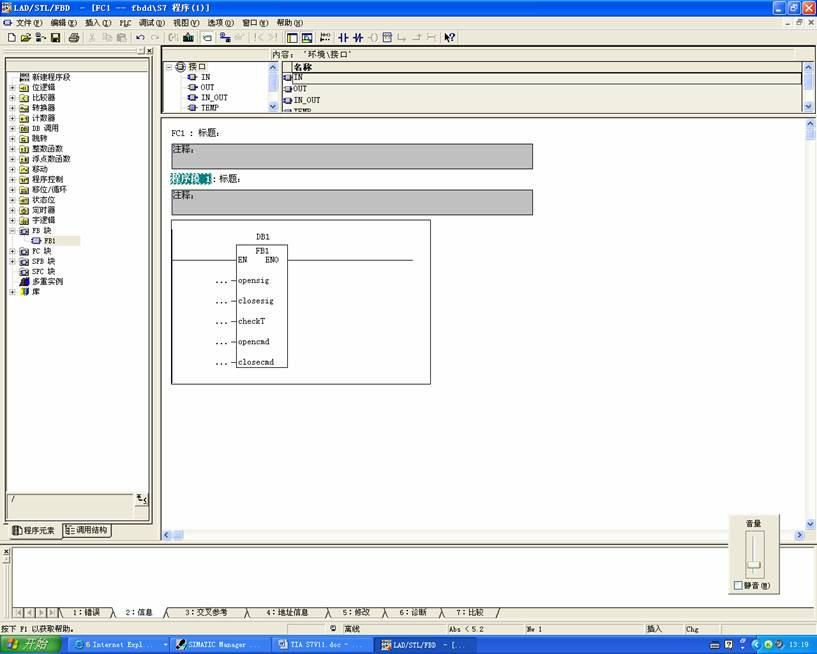

具体做法:1.生成一个FB块(如FB1),然后再在所建的FB块中调用SFB4,如附图。(其中opencmd为阀开启信号,closesig为阀门关闭位置信号,closecmd为阀门关闭信号,opensig为阀门开启位置信号,为阀门开、关错误报警信号,checkT是开、关阀门所需的时间。这只是一个简单实例,具体程序还要自己去编写的。)
2.生成一个DB块,以刚建立的FB(1)为背景块(这样的DB块可以生成很多)。
3.编程时再调用所编写的FB(1)块并在块上方填入相应的DB(控制阀门用的)(见附图)。这样就可以不占用PLC系统中的定时器了。
