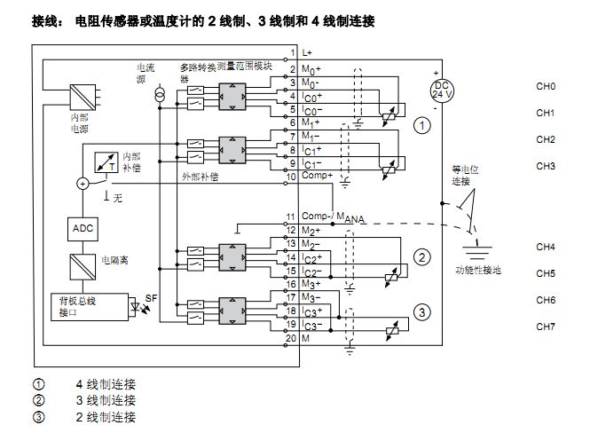

1.331-7KF02是四通道的8输入,每个通道可定义测量模式为:电压、电流、电阻、温度。使用量程卡在模块直接设置所需的测量模式,A、B、C、D。A为热电偶和电阻的测量,B为电压,C为四线制电流,D为二线制电流。
2.331-7KF02是可以接热电阻(pt100)信号的,二线、三线和四线7KF02热电阻接线图,请见上传图片。
3.PT100一般常用的分标准型与气候型两种;standard range(标准型)和climatic range (气候型)的区别。标准型时,温度范围是-200°C--850°C,分辩率是0.1°C,气候型时,温度范围是-120°C--130°C,分辩率是0.01°C。
standard range(标准型):精度为0.1,即转换时需除以10
climatic range (气候型):精度为0.01,即转换时需除以100
我们经常组态用的是标准型热电阻,在程序不需要复杂的换算公式(请参考上传温度处理功能块),读到的数值除以10就是实际温度。或采用FC105,下限为0,上限为2764.8。
