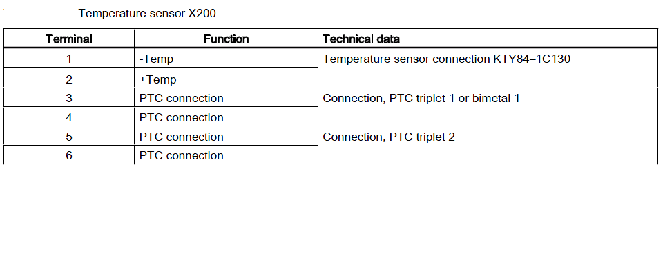

SME125编码器接口模块有一个电机温度检测口-X200,接线如图示_SME125电机温度检测口
对照检查接线正确否。
