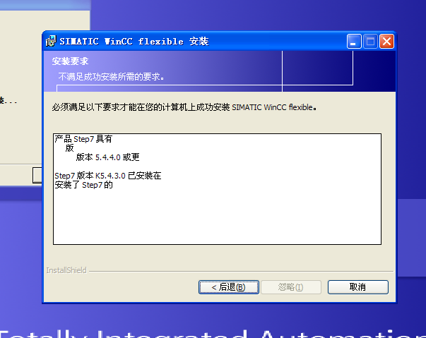

从提示来说有可能是STEP7和WINCC FLEXIBLE软件不兼容,所以安装不上,参考:
wincc flexible兼容性检查
http://support.automation.siemens.com/CN/view/zh/22635649
