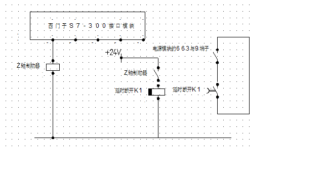

如我前所述:“这种问题较普遍,如不改plc,快捷的方法,在z轴制动器控制电路上加一个延时断开的继电器就可以了,触点接入UE模块-电源模块端子63与9,注意不是z轴伺服端子-X431上的9与663端子。这样做的目的就是在断开制动器控制线圈后,再延时断开坐标使能,”
并不需要制动器的检测开关,这样会增加布线的困难,
如图示_z轴制动器控制电路
