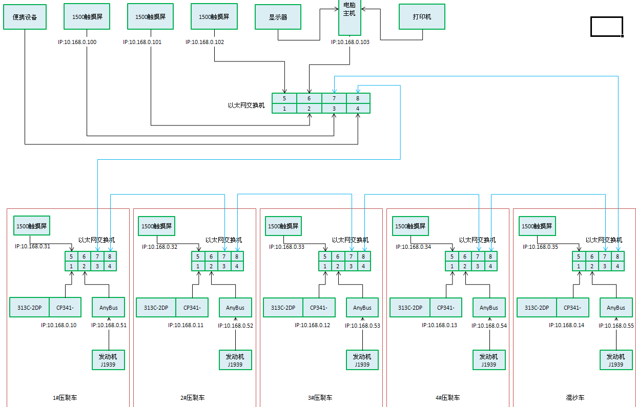

1、你的系统是交换机处形成了双路冗余,如果plc之间不要通讯不需要主站的,屏直接和plc通讯。
2、你要求平均分配数据的话,你的屏是否支持连接那么多的plc?如果不支持你就需要一个plc来完成数据分配的任务,如果支持的话你就只要上位机直接平分,然后分给5个plc,需要考虑通讯故障的情况,如果有哪个plc无法通讯了就要把给它的量分给其他的plc。
3、如果由plc来分配数据,你就要做plc之间的通讯,一个做管理,其他的接受他发出的数据。
