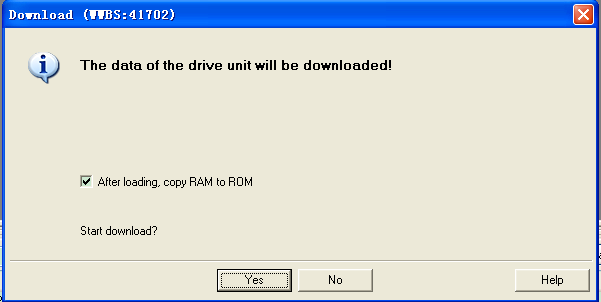

实际上在STARTER中参数的上传下载就是在驱动装置控制单元中的RAM、CF卡(ROM)以及STARTER项目(PC,PG)三个位置进行, 所以下面就很容易理解:
Load project to target system----就是把STARTER中的项目(参数)下载到目标驱动器(RAM)中;
Load project to PG---把驱动单元中的参数(RAM)上传到PC(或PG);
Download CPU/Drive unit to target device---把CF卡(ROM)里的参数下载到目标驱动器;
Load CPU/drive unit to PG---把CF卡(ROM)里的参数上传到你的PG(或PC)中
