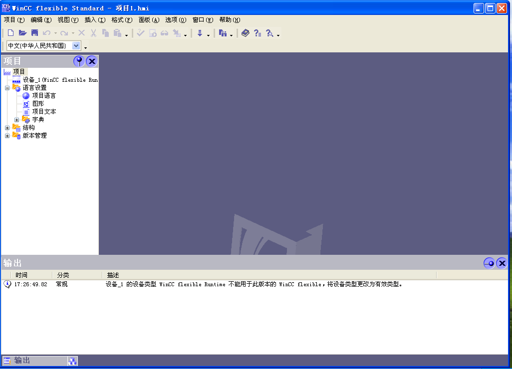

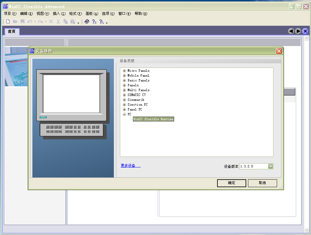

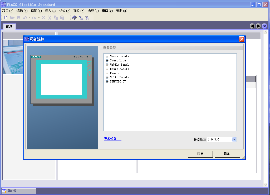

WinCC Flexible Advanced (高级版)具有 PC wincc flexible runtime 这一项,而 wincc flexible 2008 sp4 china(中国标准版)不具有 PC wincc flexible runtime 这一项,因此您使用中国标准版打开高级版的 PC runtime 项目时会出现如图的错误提示。
补充:高级版和中国标准版是两个独立的版本,建议单独安装。
