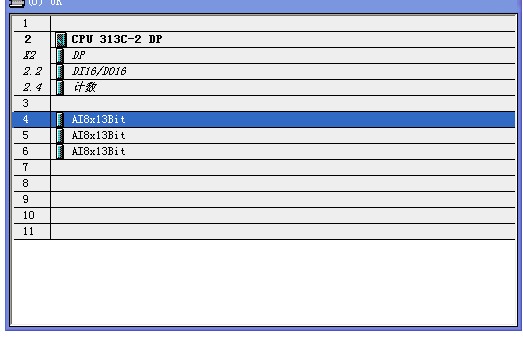

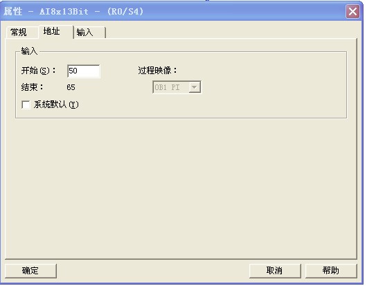

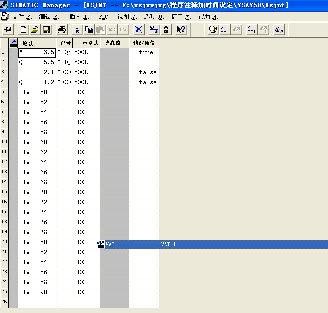

感觉你设置的地址有问题,一般模拟量模块的输入输出地址默认都是256以后的地址,是不知这个原因,建议你将地址修改为256以后,试试看
