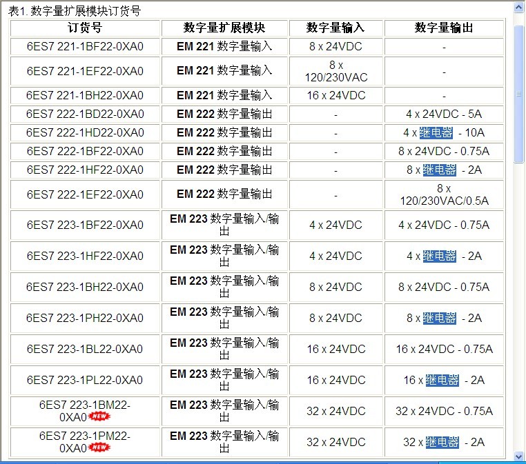

S7-200继电器输出模块有2A,5A,10A的。一般买2A的就够了,采用中间继电器来驱动大的接触器线圈,既经济又实惠。CPU继电器输出的理论上是2A。
下面手册有详细介绍:
