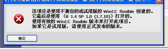

这个问题,我刚处理过。只能用高版本的打开低版本的。

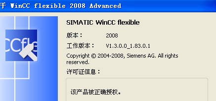

所以,就在官网上下载了:
最新版WinCC flexible 2008 SP4下载地址:
http://www.ad.siemens.com.cn/smartline/download_bc1.aspx
安装这个版本,就能打开你的项目。
我就是这么搞定的。
