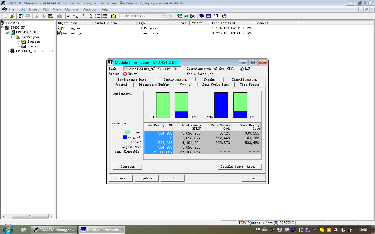

S7-400必须有存储卡才能工作,显示内存不足,可以尝试通过以下方法:
内存信息查看执行菜单PLC/Diagnostic Setting/Module Information(PLC/诊断/设置/模块信息),打开模块信息窗口,选定“Memory”(存储器)选项,可以看到CPU的工作存储器和装载存储器当前使用的情况,装载内存(Load Memory RAM) 是否有足够的空间来存储新的快,你可以点击“Compress”(压缩)按钮,以便释放更多存储空间。
