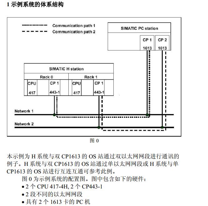

1、是CP343-1以太网模块。
2、使用341-1做为冗余数据连接,现在我把两块341-1连到交换机上,能否同时连接上位及冗余?
可以。上位机要冗余需要应用CP 1613卡。详见上传的图片。
参见下述S7-400H的实例:
3、相关文档:
具有 2 个 1613卡的 PC 机与S7-400H通讯的应用文档及实例,下载:
、《SIMATIC Communication via SIMATIC Net
6.0 Connecting S7-400H to PC Station 》:
http://download.gongkong.com/file/company/6283/Communication%20between%20S7-400H%20and%20PC_or_WinC_via_Net60.pdf
、《西门子冗余系统组态的PC站,能用普通网卡么?》
http://www.ad.siemens.com.cn/service/answer/solution.aspx?Q_ID=84729&cid=1035
