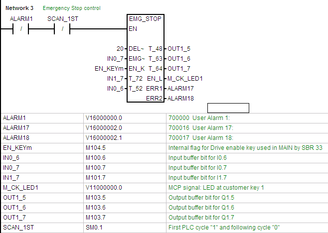

子程序34中,有一个输入位,对应进给使能,请问,这个是不是驱动器使能的意思?如果是的话,按照一开始已经上电给输入位了,还需要这个位来控制何用呢?
有个别子程序里,在输入端有控制使能和驱动器使能的输入状态,那两个点也没有输出,是如何监视呢?
烦请各位高人指点迷津,谢谢~~
楼主的问题具有一定代表性,需要仔细分析,注意以下几点:
1.首先,802D上一个控制使能,一个驱动器使能,还有电源模块端子的使能,必须分清楚,对于坐标轴的控制,有脉冲使能,以及控制器使能,如主轴的以下信号,
如V380*4001.7-脉冲使能
V380*0002.1- 控制器使能,(*代表主轴驱动器的逻辑地址号)
均为 “1 ”,即表示主轴准备好,此时主轴使能端子65和9闭合,
2.电源模块的各个使能,如端子63与9,48与9、64、112与9的闭合导通,即是由Q0.0-Q0.2对应接到这几个点进行控制,急停也是在这里实现的,
即63与9,64与9,48、112与9必须全部导通,同时电源模块的X121端子的T72 ,即电源模块就绪信号正常,可以用万用表检查T72 对地有+24VDC电压,说明电源模块工作正常,
3.PLC里有对应的子程序,
在802D 系统中仔细检查机床 plc的“EMERGENCY STOP CONTROL”模块的各输入输出条件正常否,如T_72 ,T_52 ,T_48 ,T_63 ,T_64 是否为“1”,以及所对应的物理地址即硬件的接线是否正确,具体如图_802Dplc的“EMERGENCY STOP CONTROL”模块
4.子程序34中,有一个输入位,对应的是所有轴的进给使能,包括主轴,这个输入位是802D的plc标准程序的输入键,即在MCP的自定义按键中可以进行定义,按下后,电源模块的各个使能接通,
5.机床配置里应该有主轴这个轴,就是第四个伺服轴,
以上说明会助力楼主理解问题。
