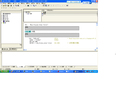

我只是想读模拟量输入的数值,不知道该怎么处理,能说得详细点吗?

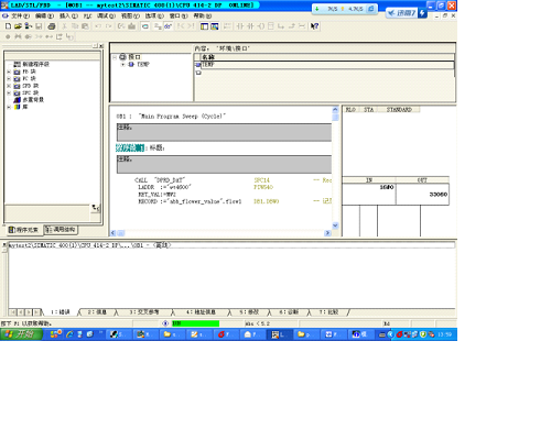

就是直接把模拟量地址读进来数字量move到你的db区域就可以了,不需要调用你所写的指令。

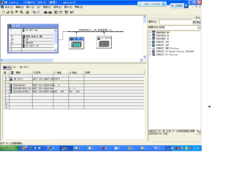

只有外部硬件接线正确,就会有模拟量数据读进来。但是读进来都是对应0-27648之间的数字量,外部接的硬件正确,相应的模拟量是0-10v或是4-20ma 或是其它,经过这个ai4/ao2x8/8bit模块,
ai 模块:就是把模拟量的输入转换为数字量,供plc内部计算和处理。
ao 模块:就是把数字量输出转化为模拟来控制外部的硬件。

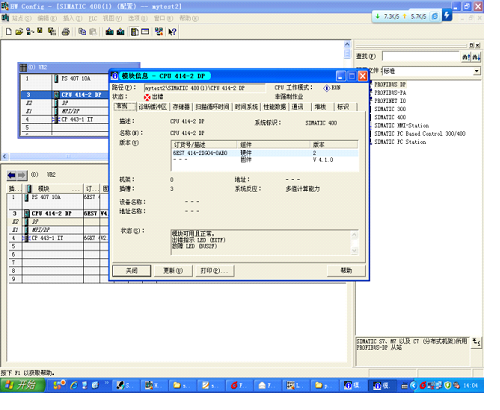

分布式的et200m上面组态的地址,只要硬件连接好,dp通讯正确,这个分站上地址和cpucpu 414-2 dp上的地址一样使用。不需要别的转换。
问题补充:把模拟量地址读进来数字量用move到你的db区域就可以了,或是其它mw区就可以。
