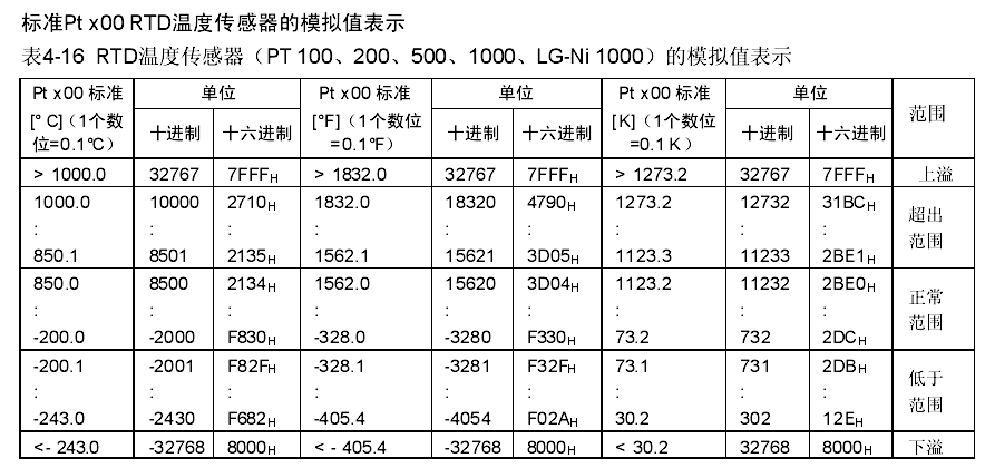

答:没有这样的模块。只有EM231 RTD模拟量输入模块才能接PT100的热电阻。拨码开关需要按照PT100进行设置
温度模拟量输入模块(EM231 TC、EM231 RTD)所读取的数据是温度测量值的10倍(摄氏或华氏温度)。。模块本身能够测量的范围是-3276.8到3276.7摄氏度,但实际测量值的范围取决于传感器的测量范围和实际温度。
如520相当于52.0度。
因此,精度是0.1
通道的数据格式是2的补码,16位字,表示温度的单位为0.1度(例如,如果测量温度是100.2度,则报告的数据为1002)。电阻数据缩放至27648。例如,满刻度75%的电阻报告为20736。
(225Ω / 300Ω * 27648 = 20736)
PT100本身的测量范围是-260.0℃~1100.0℃
详细请参考:S7200选型手册--附录2。

楼上的SW1-SW5设定热电阻类型(00000,3850型00100,3920型)
都在资料里有,你仔细看看吧,内容在热电阻那章。
