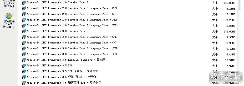

1、卸载在安装WinCC V7.0 SP2时安装上的各版本的Microsoft .NET Framework,如图1;

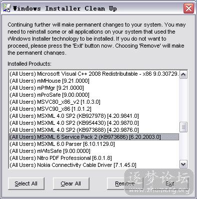

2、利用Windows Install Clean Up(下载地址:http://ishare.iask.sina.com.cn/f/11322512.html?sudaref=www.baidu.com&retcode=0)卸载MSXML 6 Service Pack 2 (KB973686)和MSXML 6.0 Parser,见图2;
3、重启后重新安装WinCC V7.0 SP2 ASIA即可。
