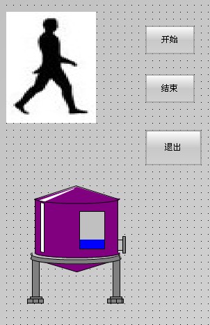

a=GetTagBit("temp_start");//temp_start开始的按钮
if (a==1)
b=GetTagWord("temp");//动态显示时的图层变量
if (b>5)
b=0;
SetTagWord("temp",b+1);
else SetTagBit("temp_start",0);
return 0;//状态显示实现动画
//运行的时候哪个在前面哪个就有画面动作,在后面的程序完全没有反应。请问怎么回事啊?
可以学习一下:《WinCC跟我做:使用状态显示对象实现动画》
http://www.ad.siemens.com.cn/service/elearning/cn/CourseV2.aspx?CourseID=683
