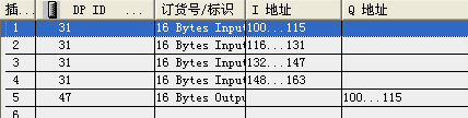

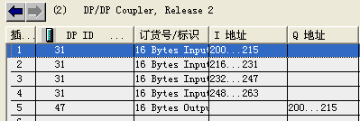

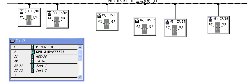

1、dp coupler是用于两个主站与主站之间数据交换
2、彼此都有一个身份证,就是DP地址,然后进行相应的ID标识,利用指令相互读取交换数据
3、可以看看::《DP/DP Coupler使用快速入门 》:
http://www2.ad.siemens.com.cn/download/Upload/AS/application/A0301.pdf
