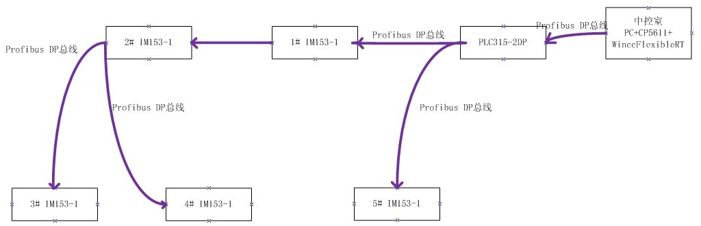

你的CPU 要连接IPC ,站1,站5共4处,又不允许串接,所以CPU主站必须有两个DP接口。
