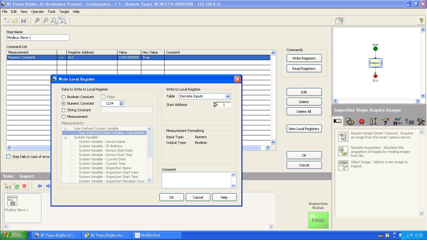

看了你的截图,NI 的程式如何设Modbus 通讯,这个设置我估计只有使用的人知道。
建议:第一,你去找该厂家的工程师咨询,怎么设置。
第二,从网上寻找该软件的设置说明书,估计难。
第三,自己下载一个modbus串口调试软件,NI Smart camera,看样子是232接口,你找一个232的电缆,与台式机电脑的232链接,然后使用modbus串口调试软件测试NI Smart camera 的软件设置。
