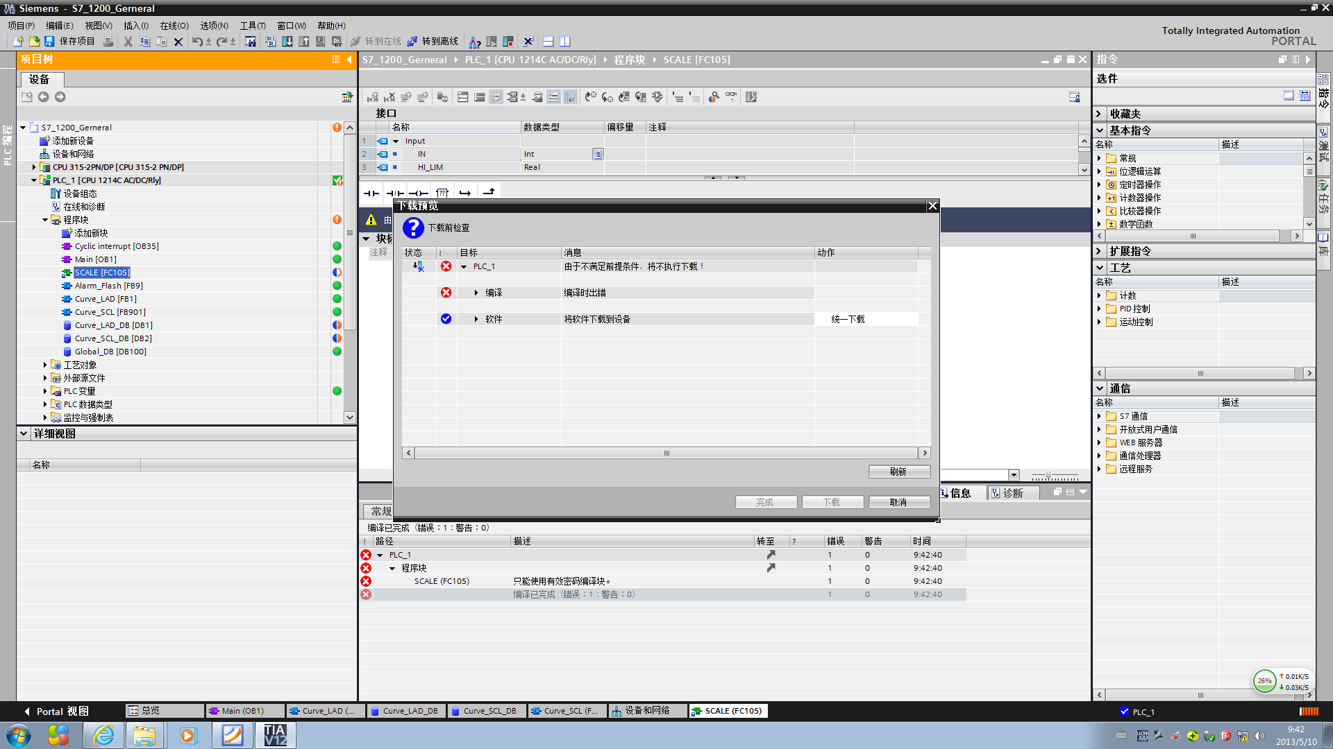

像这种情况,由于原油的FC105或者FC106都是加密块,建议根据编译提示的错误,删除相应的FC105或FC106调用的地方,然后再到右侧指令库中找相应的Scale指令
