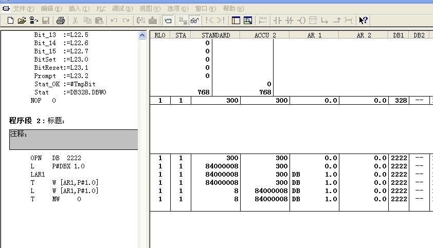

1、此时因为DB2222.DBW2我没赋值应为0对吗?可监控结果为什么为8???
其结果就是8。编程是要注意每一条指令前、后累加器的是什么内容。因为在执行T W [AR1,P#1.0] 指令前,ACC1的高字为8400, 低字为0008,执行后自然将低字(0008)传送了!
2、为了避免发生类似结果怎么是8的问题,注意,编程时要先取在传送。例如L MW100,T W [AR1,P#1.0] .。MW100是要传送的数据.。
楼主程序的注释:
OPN DB 2222 //打开数据块2222
L P#DBX 1.0 //将DBX1.0作为指针存入ACC1中
LAR1 //将ACC1内容存到AR1中,结果为84000008 ,ACC1的高字为8400, 低字为0008。
T W [AR1,P#1.0] // 将累加器 1 低字中的内容,即0008,传送到DB2222.DBW2 中,
L W [AR1,P#1.0] //将DB2222.DBW2的内容装入ACC1中
T MW 0 //将ACC1的内容存入MW0,此时MW0的值应为8.
3、 DB2222.DBX1.0+P#1.0=DB2222.DBW2 ,这句这样理解对吗?
结果是DB2222.DBW2,但两者不能划等号。.DBX1.0+P#1.0还体现不出是DBW2,此时只体现是相加结果是DBX2.0。只有在W [AR1,P#1.0]这个表达式后,才体现出是DBW2,因为是W [ ]起到的作用。
