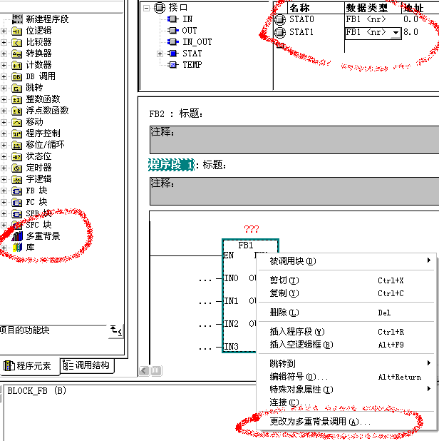

此问题可参考:《S7-300中的FB中调用其他的FB时,怎么设置DB块》
http://www.ad.siemens.com.cn/service/answer/solution.aspx?Q_ID=33430&cid=1029
《s7300搜索变量和建立多重背景数据块》
http://wenku.baidu.com/view/f63fe52aaf45b307e8719766.html
