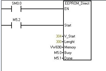

M5.0过程状态应该输出为高的符合条件如下:
1、EN BOOL,即SM0.0 , 必须始终为1(高);
2、Start BOOL ,即M5.2,上升沿(0 ->1)触发程序运行;必须保持1 (高) 直到BUSY 位变成0 (低)
参考链接:《EEPROM_STORE库文件使用说明》
