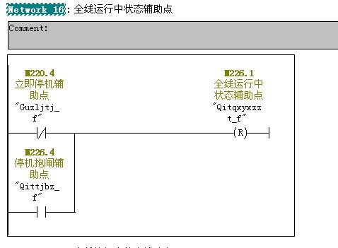

1、建议在应用SR或RS触发时,要应用沿触发(上升沿、下降沿)置位或复位。例如启动按钮上升沿、停机按钮或连锁信号取下降沿。
2、应用沿触发应用沿触发(上升沿、下降沿)置位或复位的优点是有其保持特性,较应用长信号(电平信号)置位或复位有其自锁的特性。
3、在实际编制控制设备启停的程序中,应用应用沿触发(上升沿、下降沿)置位或复位,一般不会出现令人摸不着头脑的事情。
