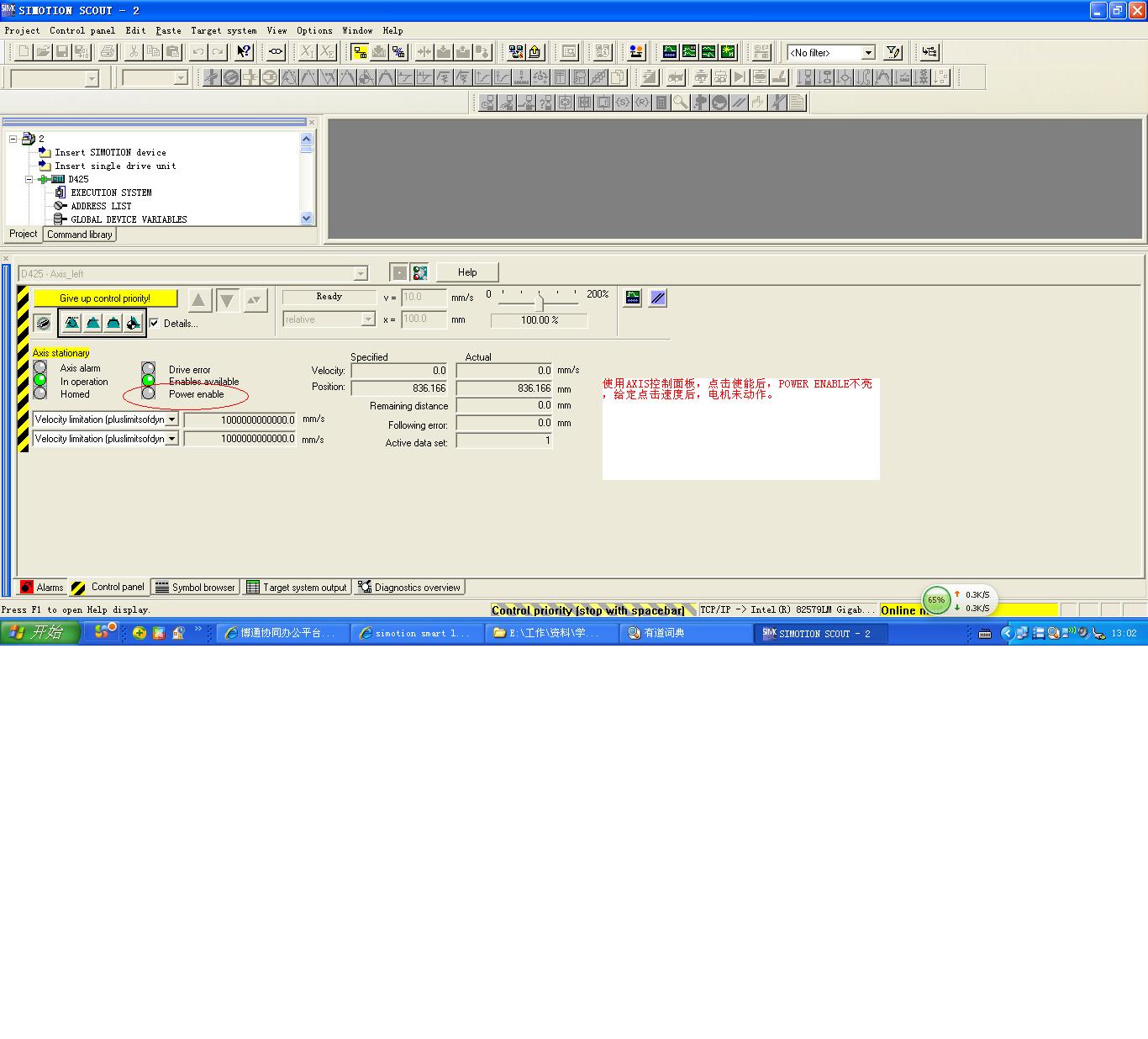

使用控制面板控制AXIS时,使能后power enable没有亮,电机也不会动,(附图2)。请问,OFF1和POWER两个使能是不是外部的条件没满足,我在参数里强制置1应该是不行的吧。驱动器不能run不知道是不是和这个使能有关系。

1.你应该在你的诊断缓存区去看引起CPU停机的原因是什么,一般都会看到比如程序错误,超时等。找到原因就好处理了。现在你也可以把CPU打到运行看看诊断缓存区的信息。
2,根据你的图片erroe判断不出来原因,只能说是通信掉了,但看不出原因。
3,你可以把CF卡清下,然后重新下个程序看看。
