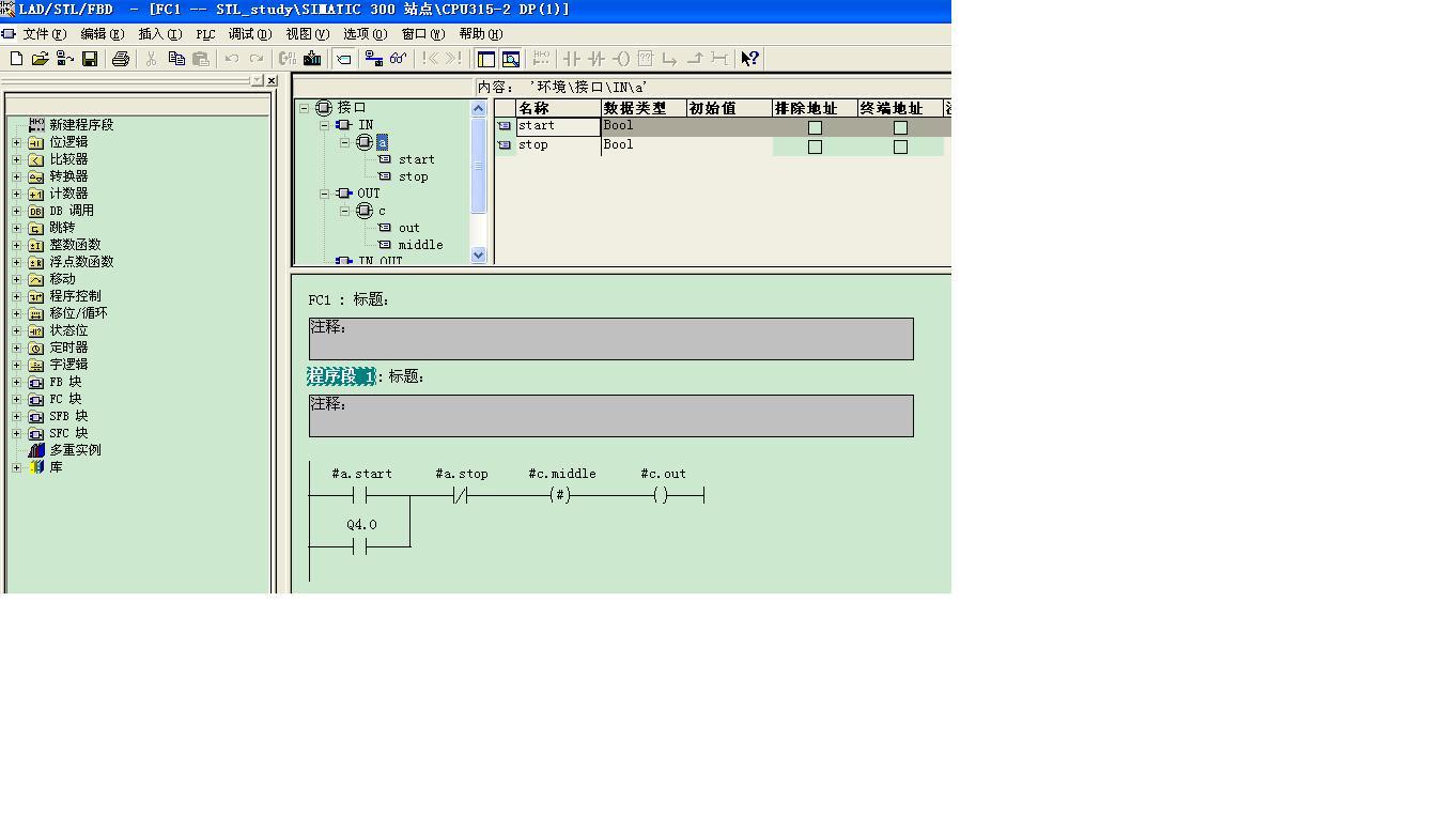

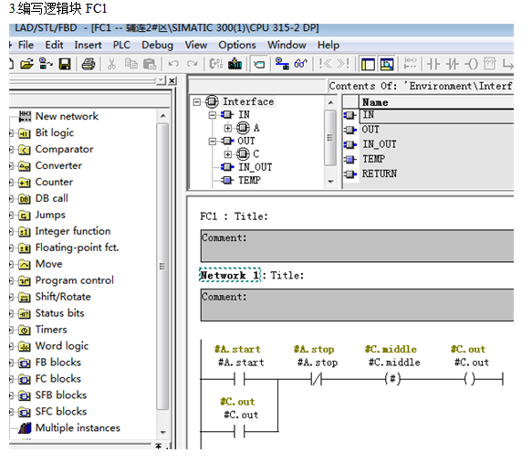

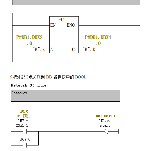

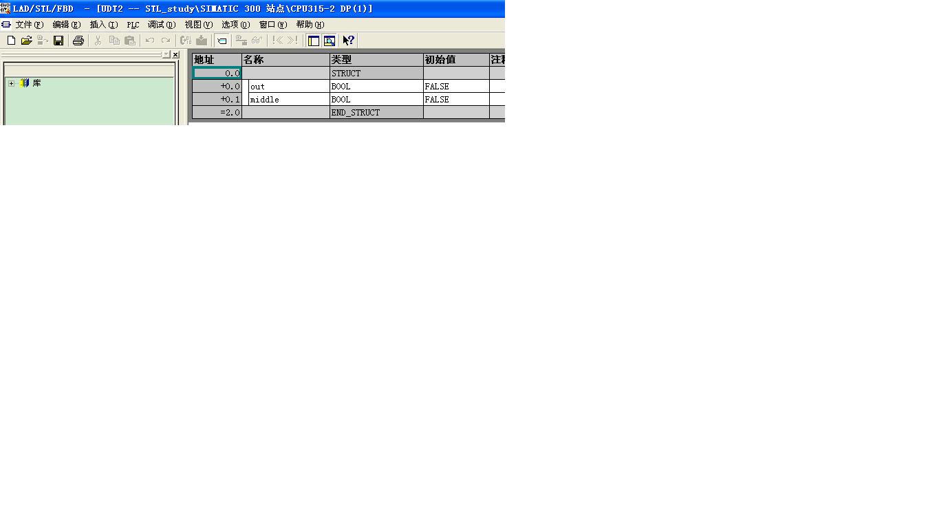

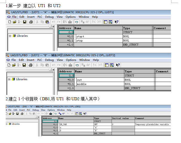

看看我的照片,安装步骤来,没问题的,我刚才试过了!希望可以给你些提示!
在IN 接口的时候 你只要输入 DB1的名字 .DB1 UDT的名字即可 也就是K.S 和K.D 系统会自动给出P#DB1.DBX2.0(不能直接输P#DB1.DBX2.0)
