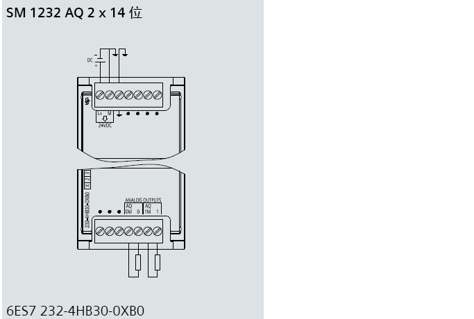

阀门的输出输入电压等级都是10V的,如果并联,别把24V引入烧阀门了。。。。。
比例阀 只需要 现场的反馈即可
根据程序计算开还是关
所需要信号 一个模拟量输入 一个DI或者两个 二个DO
上位机设定A开度值比较比例阀的反馈值B
A大于B 那么DO1 开
小于DO1关闭 DO2 开
再有 等于 在一定范围值不变
根据你的图3 如果两个DI 1 .5 是正反转 那么这两个需要接
3 .4 是模拟量给定设定阀门开度的 这点看你的阀不是比例阀 是模拟阀 34接电流给定
6.7是阀门开度的反馈值
模拟量全部GND公负 都引自PLC的24V即可
