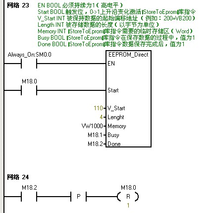

有时可能有转换不过来的情况VD就显示0
