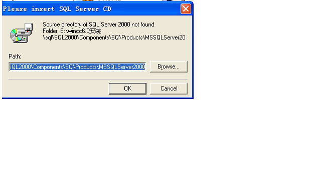

1.你试试将SQL2000文件夹拷贝到硬盘的根目录下去安装,(安装目录下尽量不要带中文,比如你的wincc6.0安装,把“安装”去掉再试试)
2.如果还不行,可能是SQL2000软件不全,下载一个SQL2000 for wincc再试一试。
