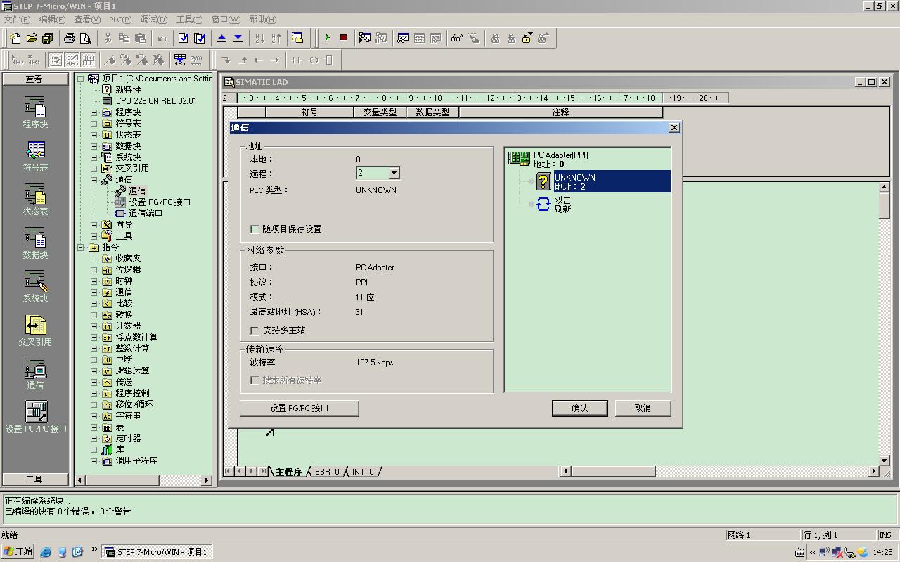

我买的一条国产的PC Adapter USB电缆,
一、将电脑与226的0口连接了起来,
二、在STEP7-Micro/WIN sp9软件中设置PG/PC接口为PC Adapter(MPI),在其属性里将通信速率设置为187.5(说明下,只有19.2、187.5、与1.5M三种可选),
三、我在设置PLC0口为187.5的时候发现,上面写的是“必须下载裁成生效”,那226默认的是9.6啊。也就是说,我的电缆的速率与PLC匹配不起来啊。我试了,点击通信“刷新”按钮时根本就显示不出来PLC
四、没办法,我又借了一个200用的编程电缆PC/PPI的,建立通信成功了,我把0口的速率这只成了187.5并下载了,也就是说,现在PLC0口的是187.5的速率了。
五、我将PC/PPI电缆去下,换上PC Adapter USB 电缆,重复前面的设置,终于能找到了PLC但是结果如图所示,看到的是"UNKNOWN",下载程序也下不进去。到底怎么回事?

非西门子电缆在使用上会存在多个问题,建议使用西门子标准电缆
置评专家:西门子自动化产品支持 2013-06-18 15:50
