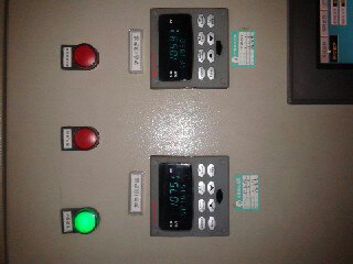

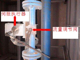

但最经典的方案是用温控仪来控制。可以使用温控仪加热电偶加伺服执行器加流量调节阀加燃烧嘴。
1.流量调节阀是利用叶片的转动来调节流量的大小。流量调节阀本身是密闭的,不需要考虑防爆的问题。
2.热电偶可以使用S型
3.温控仪可以使用霍尼威尔DC2500或DC3200
4.伺服执行器可以用霍尼威尔的M7284A(模拟量输入) AC220V。应该是有DC24V.可以与供应商进行联系。
具体的可以看图片
