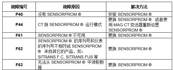

1.3 与SENSORPROM ®相关的故障代码及处理
表2
