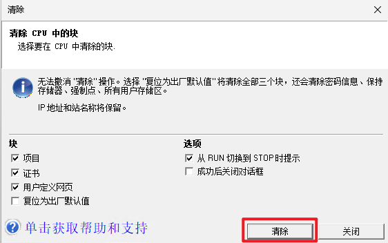

3. 选择要清除的内容 - 程序块、数据块、系统块或所有块,或选择“复位为出厂默认设置 ”(Reset to factory defaults) 。
4. 单击“清除”(Clear) 按钮。
图2. 清除选项窗口
清除 PLC 存储器要求 PLC 处于 STOP 模式,然后根据选择删除所选块或将 PLC 复位为出厂默认设置。 清除操作并不清除 IP 地址和站名称,也不复位日时钟。执行后,“复位为出厂默认设置”(Reset to factory defaults) 删除所有块,将所有用户存储器都复位为初始上电状态,并将所有“特殊存储器”都复位为初始值。
