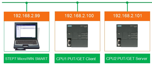

在下面的例子中,CPU1 为主动端,其 IP 地址为192.168.2.100,调用 PUT/GET 指令;CPU2 为被动端,其 IP 地址为192.168.2.101,不需调用 PUT/GET 指令,网络配置见图 1 。通信任务是把 CPU1 的实时时钟信息写入 CPU2 中,把CPU2 中的实时时钟信息读写到 CPU1 中。
图 1 CPU通信网络配置图

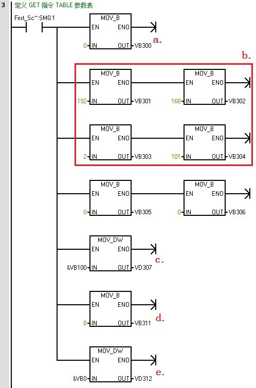

网络3:定义 GET 指令 TABLE 参数表,用于将远程 CPU2 的VB100 ~ VB107 读取到 CPU1 的 VB0 ~ VB7。
图 4 定义 GET 指令 TABLE 参数表
- a.定义通信状态字节
- b.定义 CPU2 IP 地址
- c.定义 CPU2 的通信区域 ,从 VB100 地址开始
- d.定义通信数据长度
- e.定义 CPU1 的通信区域,从 VB0 地址开始
