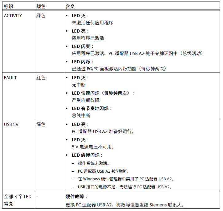

指示灯:检查指示灯是否正常。
PC Adapter A2由计算机的USB口供电。 因此只要插入计算机的USB口,A2的USB 5V灯就会点亮。详细指示灯如下图所示

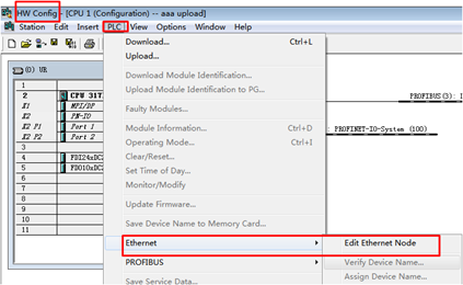

检查选项---设置PG/PC接口;在为使用的接口分配参数中选择电脑本身的网卡如图Intel(R) PRO/1---MT Network.TCPIP(网卡不同,如图显示的名称也各不相同) 注意:此处选择需区分电脑的有线网卡和无线网卡。
能否浏览到设备:点击Manager页面下,菜单栏中PLC---编辑Ethernet节点。点击浏览,开始扫描网络中的以太网设备。
如未浏览到,按如下顺序确认
  • 观察网口指示灯是否点亮,否则检查设备端口及网线。更换网线和接口无效的情况下,判断为硬件故障,联系供货商售后处理
  • 关闭电脑系统或软件的防火墙设置
  • 检查是否使用了交换机或无线设备进行连接,先更改为有线连接,且电脑---CPU网线直接连接的方式测试(大多数商用交换机并不支持节点扫描功能)
  • 是否安装杀毒软件,卸载测试
如果如上操作仍然无法扫描到节点,请确认如下信息 :
  • 国产杀毒软件均不兼容Step7,TIA Portal软件;包括xxx毒霸,x管家,360等优化软件。
  • 系统要确保使用纯净版未修改过的系统。GHOST系统无法确保软件及编程电缆的正常使用。
浏览不到设备解决方案仅针对win7 64位系统):
1. 首先将能正常连接的电脑中的 c:\programData\siemens\automation\simatic OAM\data\LogDevices 中的协议拷贝到故障电脑对应位置。 ( programData为隐藏文件夹,设置为可见。用户本机网卡驱动请求助同型号安装过西门子软件的同事)
2. 通过组合键 "<Windows key>+<R>" 或是开始按钮打开 Windows 7 操作系统的"运行"窗口。
在命令窗口中输入下面的命令: C:\Program Files\Common Files\Siemens\Automation\Simatic OAM\bin\s7epaimp64x.exe–i
3. win7 64位检查服务是否启动运行services,启动SIMATIC PnDiscovery Service服务。
4. 在以上部分无法实现时,尝试安装 S7 DOS 链接: http://pan.baidu.com/s/1skWObLz
5. 如果以上方法仍然无法解决,建议重新安装纯净版系统,重新安装软件。
如可以浏览到设备,检查PC与设备IP地址是否在同一网段内
同一网段即为:
子网掩码为255.255.255.0时,IP地址的前三段数值要保持一致;例如:192.168.0.100和 192.168.0.106
子网掩码为255.255.0.0时,IP地址的前l两段数值要保持一致。例如:192.168.20.100和192.168.40.101
具体设置过程,请参看以上给出的指导视频。
