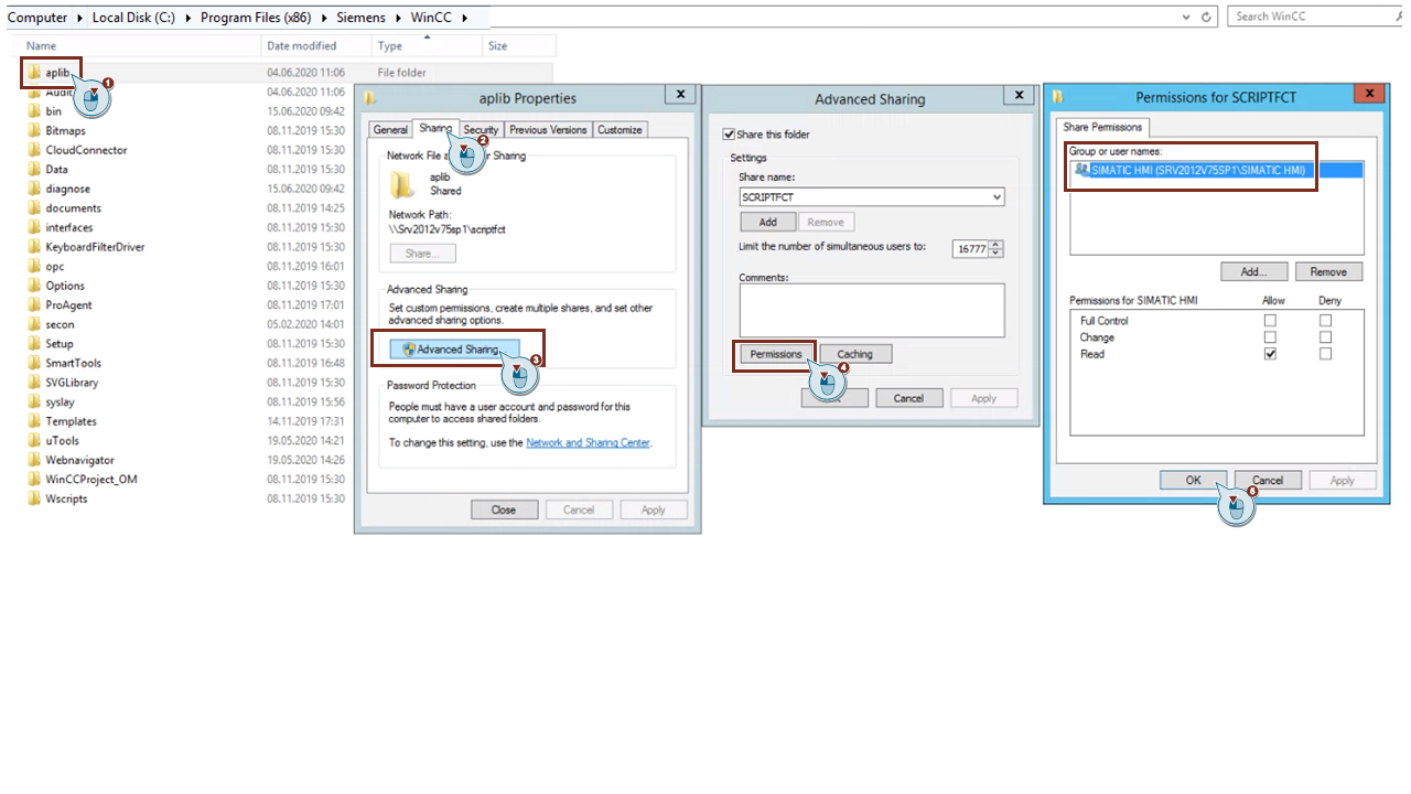

脚本在 WinCC V7 客户端不能正常工作。但是在 WinCC V7 服务器上正常工作。本文描述了如何解决在 WinCC V7 客户机上脚本不正常工作的问题。
原因
一个可能的原因是 “aplib” 文件夹的权限在 WinCC V7 服务器上没有设置正确。“aplib” 文件夹位于“计算机-> System (C:) -> Program Files (x86) -> Siemens -> WinCC ”。
解决办法
按照以下步骤在 WinCC 服务器上正确设置权限(如图1):
  1. 鼠标右键单击 "aplib" 文件夹并选择属性。
  2. 单击“共享”选项卡。
  3. 单击“高级设置”。
  4. 单击“权限”,在 "组或用户名"下应该有"SIMATIC HMI"组,如果没有,使用"添加..."按钮来添加这个组。
  5. 单击 "OK"确认。
图. 1
