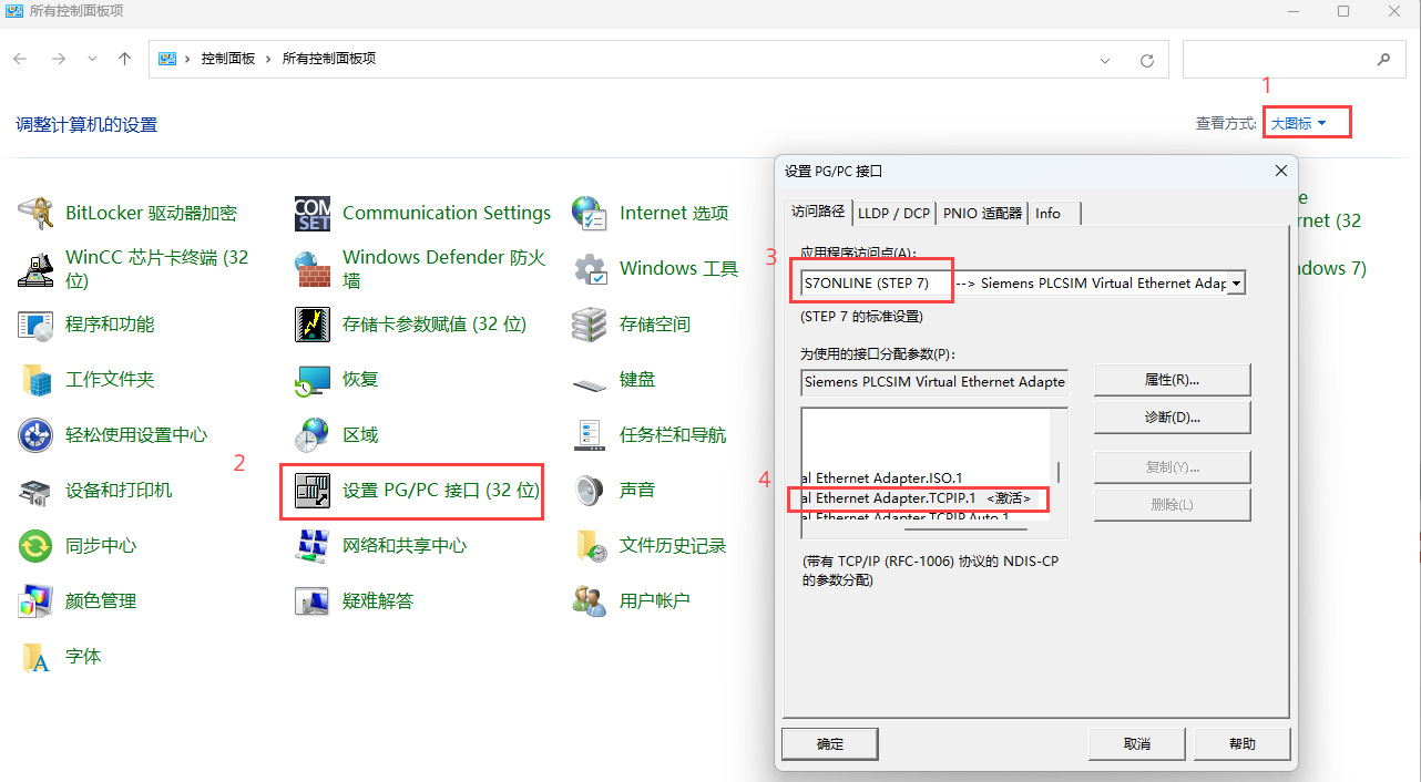

1、控制面板PG/PC接口设置
打开计算机控制面板,切换至“大图标”视图,打开“设置PG/PC接口”,在弹出的界面中设置访问点及网卡。
访问点名称可以选择“S7ONLINE(STEP7)”
网卡名称选择虚拟网卡“Siemens PLCSIM Virtual Ethernet Adapter.TCPIP.1”。

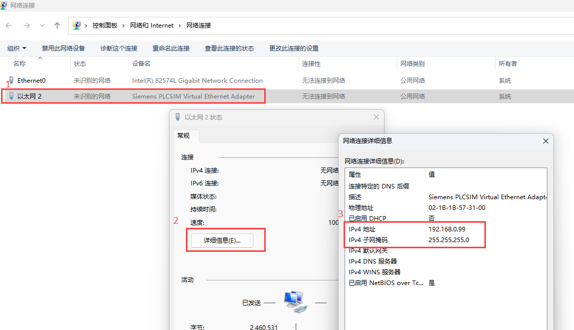

2、虚拟网卡IP地址设置:与仿真PLC在同一网段内
打开网络连接,找到“Siemens PLCSIM Virtual Ethernet Adapter”,双击弹出状态对话框,点击“详细信息”,可查看IP地址 。

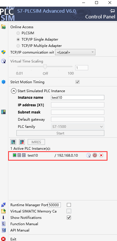

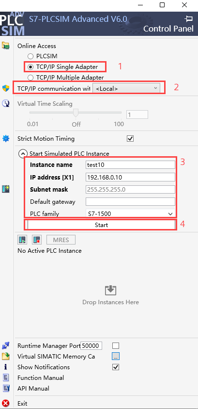

3、打开PLC SIM Advanced 软件,配置在线访问点、PLC实例
在线访问节点选择“TCP/IP Single Adapter”
TCP/IP communication with 选择“Local”
添加实例名称,设置IP地址(PLC 通信端口 IP地址)、子网掩码、PLC类型
设置完成后,点击“Start”
图形用户界面, 文本, 应用程序
AI 生成的内容可能不正确。
运行后可看到激活的PLC实例。
图形用户界面, 文本, 应用程序, 电子邮件
AI 生成的内容可能不正确。

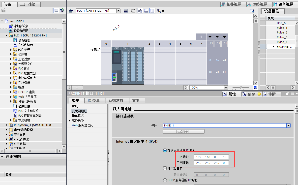

4.1检查 PLC网口的IP地址,与PLC SIM Advanced中创建的实例地址一致。
图形用户界面
AI 生成的内容可能不正确。

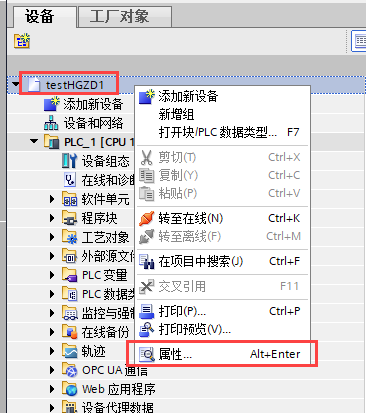

4.2设置项目属性:右键项目名称,选择“属性”。
图形用户界面
AI 生成的内容可能不正确。
在弹出的对话框中,选择“保护”选项卡,勾选“支持在块编译过程中进行仿真”,点击“确定”关闭对话框。

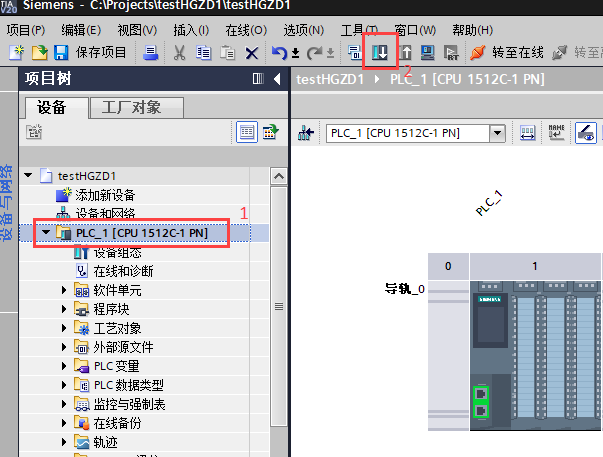

4.3下载PLC程序
在项目树—设备中,选择PLC,单击工具栏中的“下载”按钮。

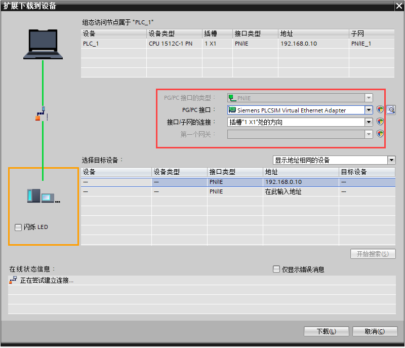

在弹出的对话框中,设置 PG/PC接口为“Siemens PLCSIM Virtual Ethernet Adapter”,接口/子网的连接选择PLC实际的接口,点击“开始搜索”。
图形用户界面
AI 生成的内容可能不正确。
可以搜索到在PLC SIM Advanced中创建的PLC实例,选中搜索到的条目,点击“下载”。
图形用户界面
AI 生成的内容可能不正确。

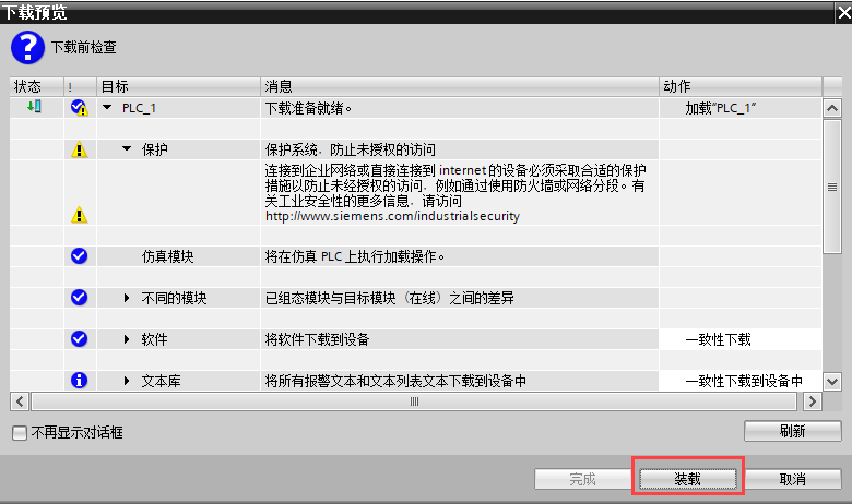

弹出下载预览对话框,点击“装载”。
AI 生成的内容可能不正确。

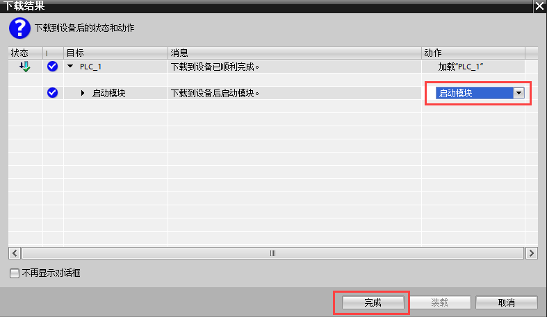

选择“启动模块”,点击“完成”。
图形用户界面, 文本, 应用程序
AI 生成的内容可能不正确。

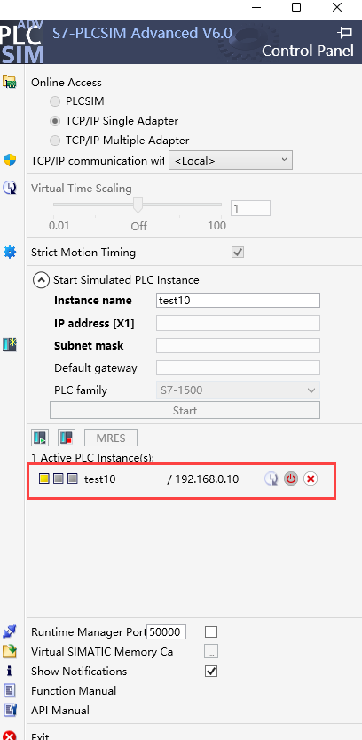

4.4下载完成后,可在PLC SIM Advanced中看到PLC实例已经运行。
AI 生成的内容可能不正确。

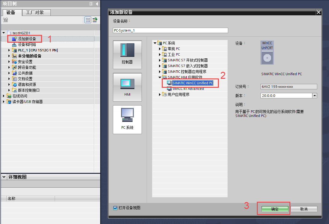

5、添加Unified设备以及通信板卡,设置IP地址
5.1在项目树中双击“添加新设备“,在弹出界面中选择”SIMATIC WinCC Unified PC“,点击”确定“。

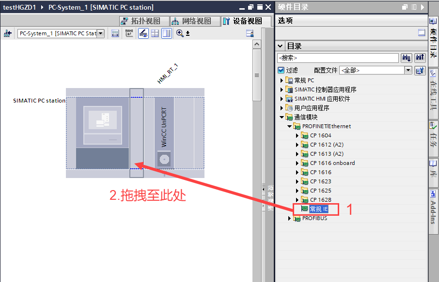

5.2 找到项目右侧“硬件目录“中的通信模块,将”PROFINET/Ethernet“中”常规 IE“拖拽至下图位置。
图形用户界面, 应用程序
AI 生成的内容可能不正确。

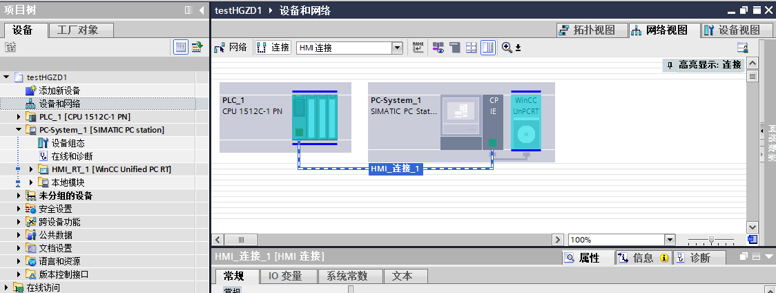

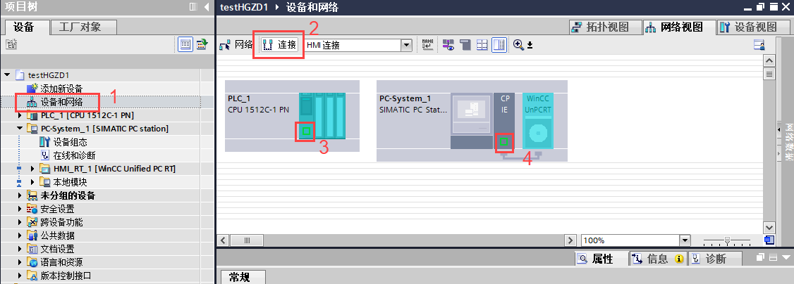

6、创建集成连接
在项目树中双击“设备和网络“,在打开的网络视图中点击”连接“,然后使用鼠标左键从位置”3“拖拽到位置”4“处。
图形用户界面, 应用程序AI 生成的内容可能不正确。
集成连接创建完成,如图所示,可看到生成“HMI_连接_1“。
图形用户界面, 应用程序
AI 生成的内容可能不正确。

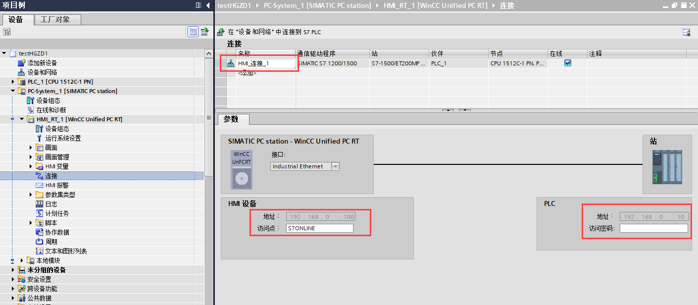

在项目树中,找到Unified PC站,双击“连接“,在连接界面中,点击建立的连接,检查参数设置。
其中访问点的设置需要和计算机控制面板中“设置PG/PC接口“保持一致【参考本文第一小节中的内容】。
“访问密码“需要和PLC属性中访问级别的密码设置保持一致。

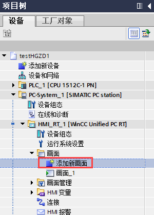

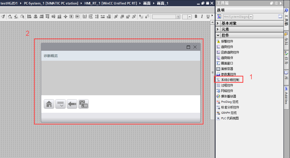

7.1为了便于查看通信连接状态,在画面中添加“系统诊断控制“控件。
在Unified PC站中,鼠标点击“画面“,选择”添加新画面“。
图形用户界面
AI 生成的内容可能不正确。
打开新建的画面,在右侧“工具箱“——”控件“中找到”系统诊断控制“,并拖拽至画面中。
图形用户界面, 应用程序
AI 生成的内容可能不正确。
可根据实际需要添加IO域,绑定PLC变量。

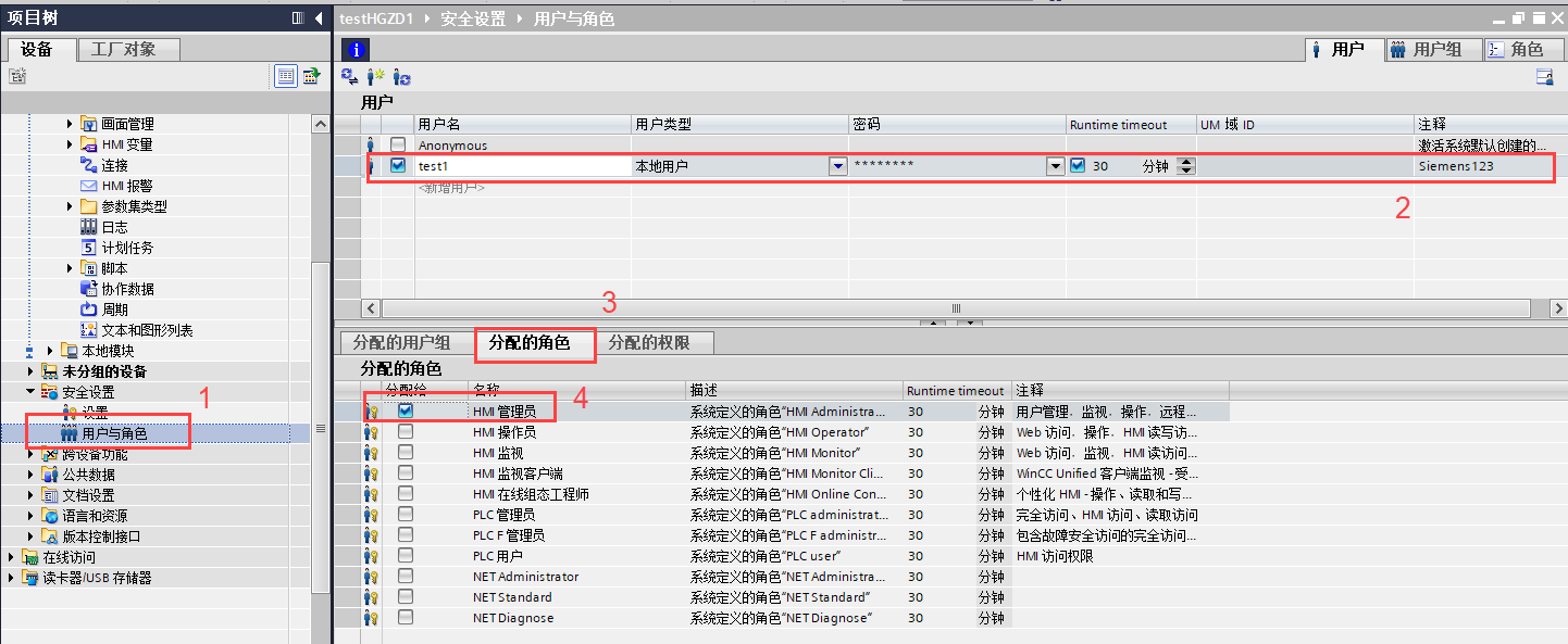

7.2添加用户
在项目树中,找到“安全设置”,双击打开“用户与角色”,创建用户设置密码并分配角色,角色可根据实际项目调整,此处以“HMI管理员”为例,如下图所示。

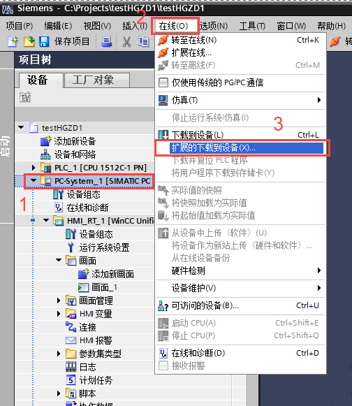

7.3下载项目
在项目树中选中unified PC站,鼠标单击“在线”中“扩展的下载到设备”。
图形用户界面, 应用程序
AI 生成的内容可能不正确。

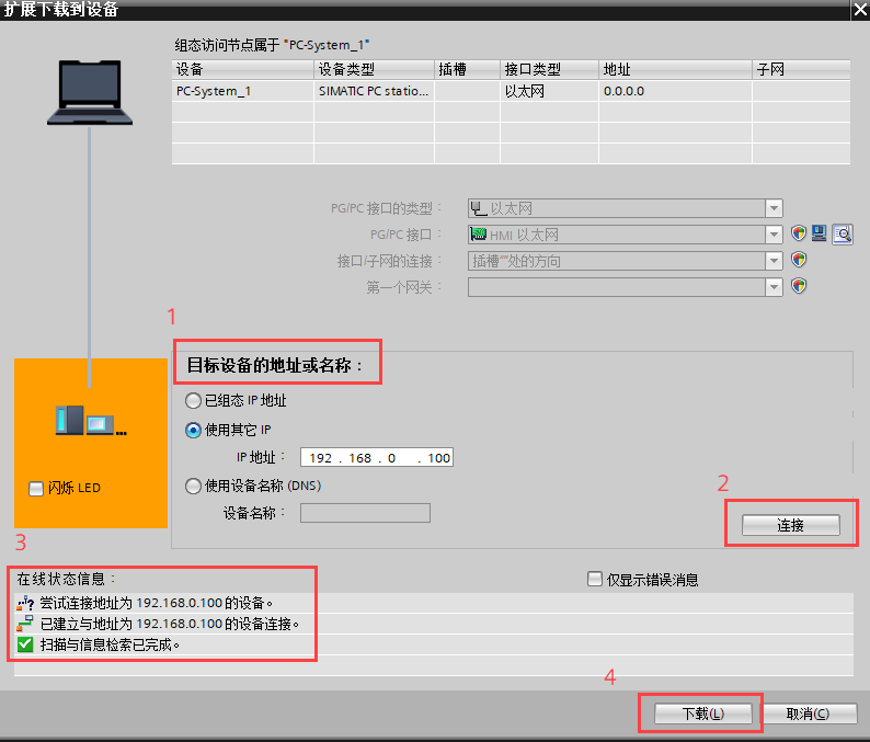

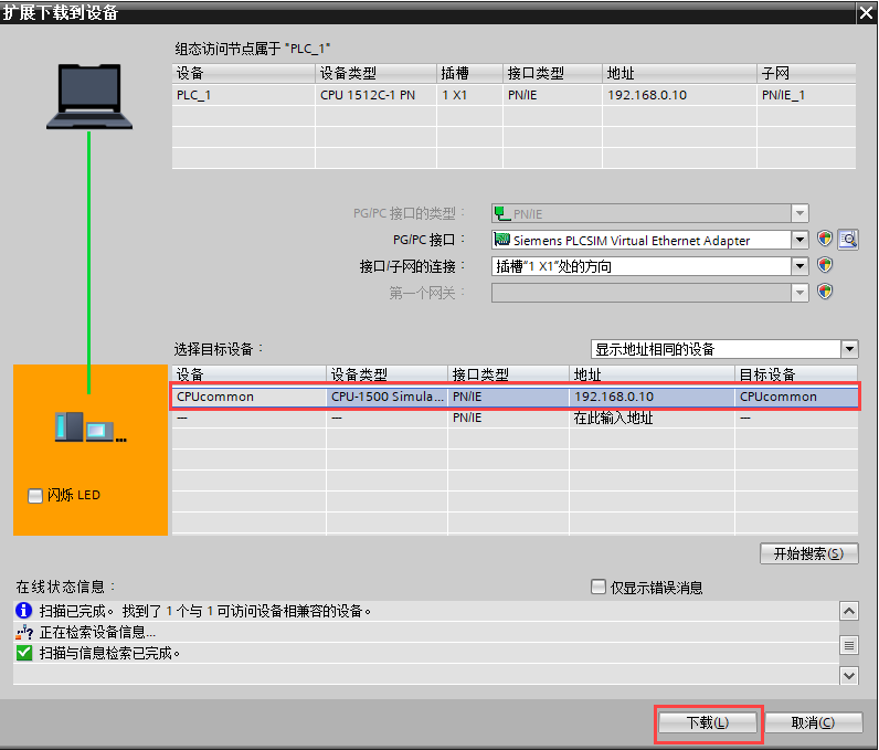

在弹出界面中设置“目标设备的地址或名称”,点击“连接”,在线状态信息中显示已建立设备连接,点击“下载”。
图形用户界面, 应用程序
AI 生成的内容可能不正确。

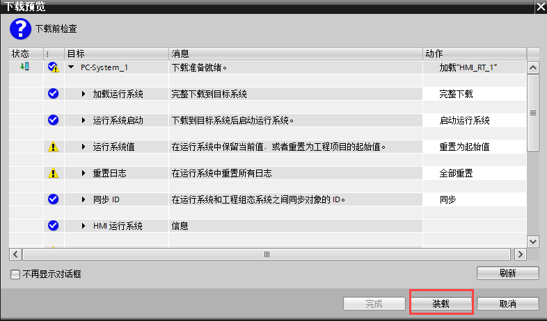

在“下载预览”界面中设置动作,点击“装载”。
图形用户界面, 文本, 应用程序
AI 生成的内容可能不正确。

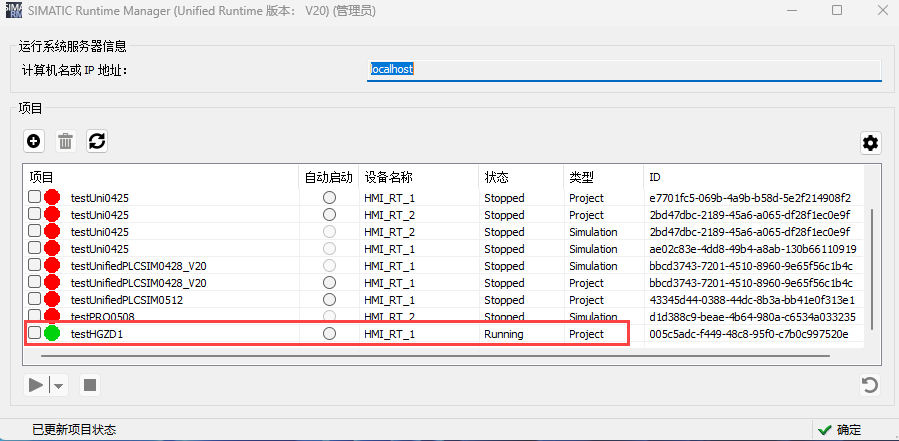

装载完成后,可打开SIMATIC Runtime Manager,看到项目已经处于“Running”状态。

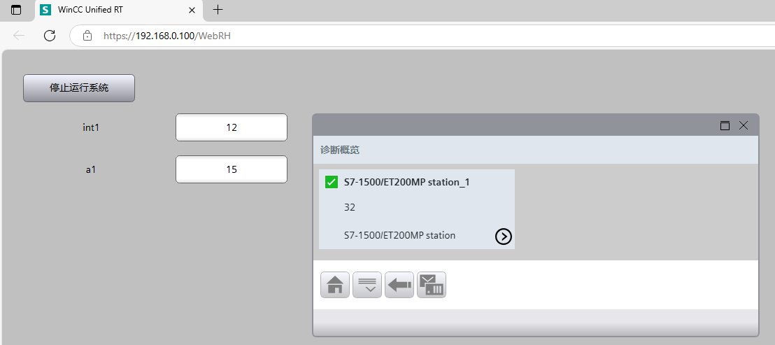

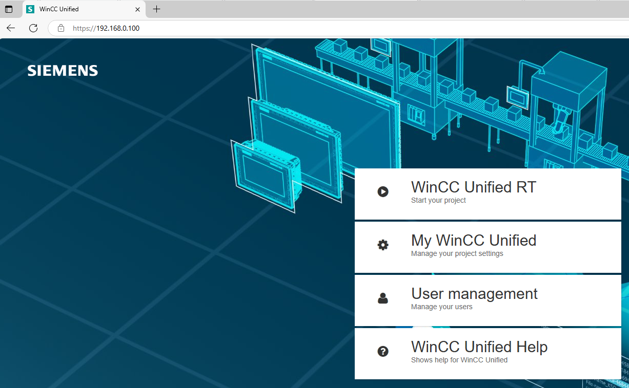

8、浏览Unified PC 过程画面
打开浏览器,输入 https://IP地址,进入运行界面。
图形用户界面
AI 生成的内容可能不正确。
点击“WinCC Unified RT”,输入用户名密码,打开运行画面,可看到“系统诊断控制”中诊断概览显示绿色对勾状态,表示WinCC Unified PC与PLC通信成功。
