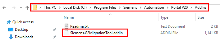

2. 解压缩下载的ZIP文件,复制文件夹内的 “Siemens.G2MigrationTool.addin” 文件,将其粘贴至 TIA Portal V20 软件安装路径下的 AddIns 文件夹中,如图1所示。
图形用户界面, 文本, 应用程序, Word, 电子邮件
AI 生成的内容可能不正确。
图1. AddIn安装路径
或者,将文件存放至 C:\Program Files\Siemens\Automation\Portal V20\AddIns 中。

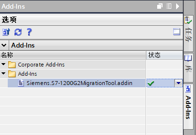

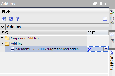

3. 在博途软件中的 Add-Ins 中,可查看到 Siemens.S7-1200G2MigrationTool.addin 已经加入。
图片包含 图形用户界面
AI 生成的内容可能不正确。
图2. 打开博途 AddIns

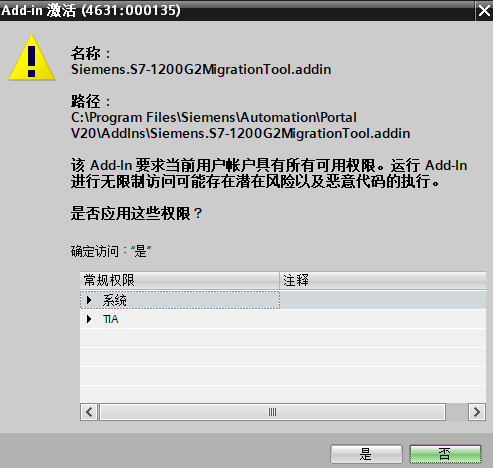

4. 在状态列选择激活 Siemens.S7-1200G2MigrationTool.addin 插件,对弹出的 Add-in 激活对话框点击 “是” 进行确定,如图3.所示。
图形用户界面, 文本, 应用程序
AI 生成的内容可能不正确。
图3. AddIns 激活对话框
5. 查看 Migration Tool 插件的状态已变为激活状态,如图4.所示。
表格
AI 生成的内容可能不正确。
图4. AddIn已激活

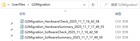

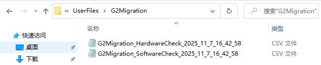

检查结果会存储在该项目文件的 UserFiles > G2Migration 文件夹中。检查结果会生成两个 csv 文件,一个是硬件检查结果,一个是软件检查结果,查看路径如图6.所示。
图形用户界面, 文本, 应用程序, 电子邮件
AI 生成的内容可能不正确。
图6. check 结果查看路径

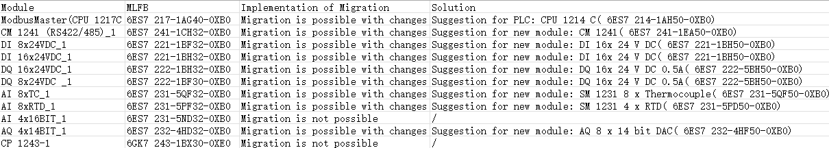

硬件检查结果会显示出当前 S7-1200 项目中所使用的硬件是否可以移植到 S7-1200 G2,移植后会使用什么 S7-1200 G2 硬件,如图7.所示。软件检查结果也是类似,显示项目中元素是否可以被移植。
日历
AI 生成的内容可能不正确。
图7. 硬件检查结果

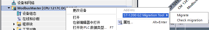

1. 项目树中选择原 S7-1200 文件夹,鼠标右键,下拉菜单中点击“S7-1200 G2 Migration Tool”,下一级子菜单中选中“Migrate”,如图8.所示。
图8. 选择Migrate

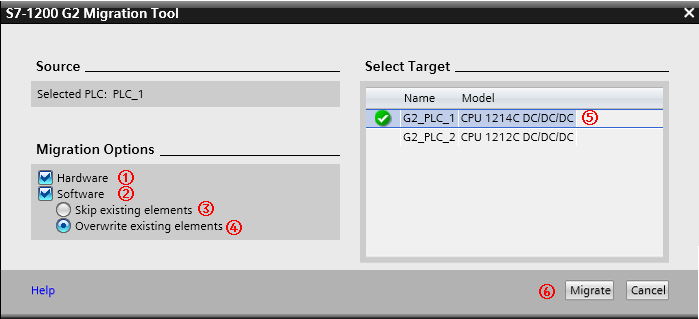

2. 在弹出的 S7-1200 G2 Migration Tool 对话框中,对“Migration Options”和“Select Target”中的内容进行设置,点击“Migrate”按钮进行移植,如图9. 所示。
注意:
如果图9中右侧 Select Target 为空白界面,说明在博途项目中没有添加S7-1200 G2设备。
请在移植前,在博途项目中添加至少一个S7-1200 G2 硬件作为目标设备,参见移植前准备4。
图形用户界面, 应用程序
AI 生成的内容可能不正确。
图9. S7-1200 G2 Migration Tool 对话框
① Hardware:勾选该复选框,可对 S7-1200 项目进行硬件移植;

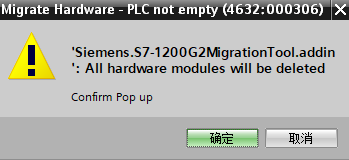

3. 如果在移植前,S7-1200 G2 项目已经组态过硬件模块,在移植时勾选进行硬件移植,在移植时会弹出警告对话框,如图10.所示。点击确定后,原先被组态过的 S7-1200 G2 硬件模块及组态参数将被删除并被移植后的硬件替代。
图形用户界面, 文本, 应用程序
AI 生成的内容可能不正确。
图10.警告对话框
② Software:勾选该复选框,可对 S7-1200 项目进行软件移植;
③ Skip existing elements:勾选该复选框后,在进行软件移植时,将跳过 S7-1200 G2 已有的程序元素;
④ Overwrite existing elements:勾选该复选框后,在进行软件移植时,S7-1200 项目中的元素将完全覆盖 S7-1200 G2 的所有同名的程序元素;
⑤ Select Target:在此处选择目标 S7-1200 G2 CPU;
⑥ Migrate:点击 Migrate 完成移植。

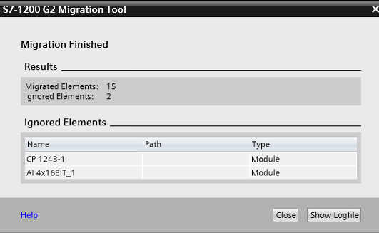

4. 移植后,会弹出对话框,显示软件和/或硬件成功移植的元素数量和忽略的元素数量,如图11.所示;点击 Show Logfile 按钮,可以显示具体的移植记录。
图形用户界面, 应用程序, 表格
AI 生成的内容可能不正确。
图11. 移植完成对话框
5. 移植记录也是存储在该项目文件的 UserFiles > G2Migration 文件夹中。如图12.所示。
图形用户界面, 文本, 应用程序
AI 生成的内容可能不正确。
图12.移植结果查看路径

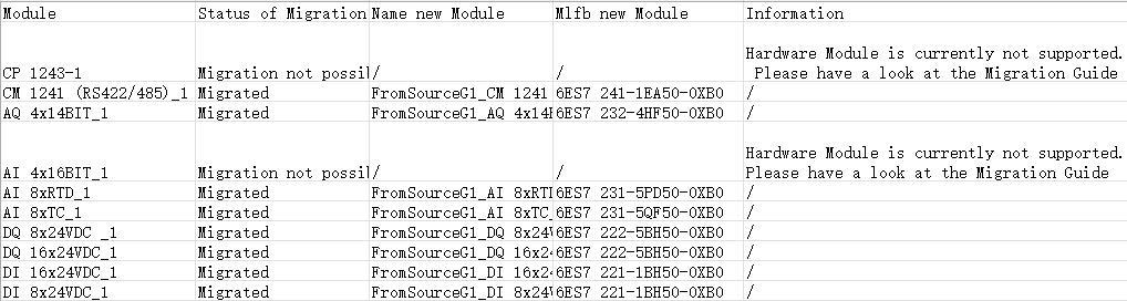

6. 以硬件移植记录为例说明:打开 G2Migration_HardwareSummary 文件,可以查看到具体硬件移植情况,如图13.所示。
表格
AI 生成的内容可能不正确。
图13.硬件移植结果

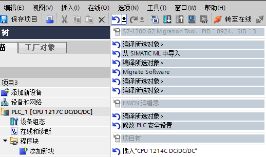

撤销操作
如果移植后的操作不合适,需要撤销,可以通过博途软件的编辑菜单 > 撤销,或者直接从菜单栏中点击撤销,在下拉菜单中选择一个或多个需要撤销的操作条目,如图14.所示。
图形用户界面, 文本, 应用程序
AI 生成的内容可能不正确。
图14.撤销操作

1. 硬件模块移植
  • 在移植时,S7-1200 G2 控制器的目录中有与源项目中对应的新模块,将在目标 S7-1200 G2 上创建并插入这些模块。在此情况下,通信模块始终占用前三个插槽,其后为信号模块。对于 S7-1200 G2 硬件目录中不存在的模块,S7-1200 模块将不会被转换,最终汇总中会相应地向用户发出警告。例如:CP1243-1 和 AI4 16 bits 模块,在移植时将被忽略。
  • 硬件属性不被移植,需要手动重新配置硬件组态参数
  • 安全模块不被移植

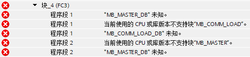

③移植时,包含 MODBUS 指令文件夹中的指令,例如:MB_CommLoad 指令和 MB_Master 指令,可以移植到 S7-1200 G2,但是编译会报错,如图18.所示。需要手动将指令更改为 S7-1200 G2 支持的 MODBUS_CommLoad 和 MODBUS_Master 指令。
文本
AI 生成的内容可能不正确。
图18. 不支持 MB_MASTER 和 MB_COMM_LOAD 指令
