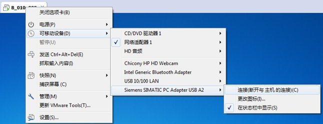

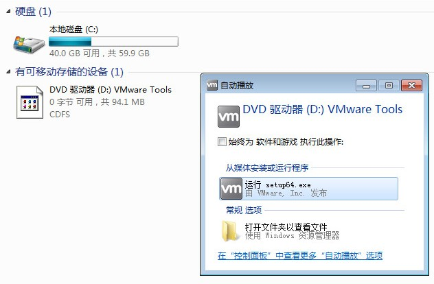

1. 打开的虚拟机标题框右键点击---可移动设备---Siemens SIMATIC PC Adapter USB(A2)---连接

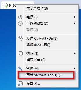

2. 如未响应,确认VMware Tools是否安装; 可在虚拟机标题框右键点击---更新VMware Tools
此时,系统会弹出自动安装的对话框,如未弹出也可双击DVD驱动器打开(如下图)
安装后再次尝试第一步连接。

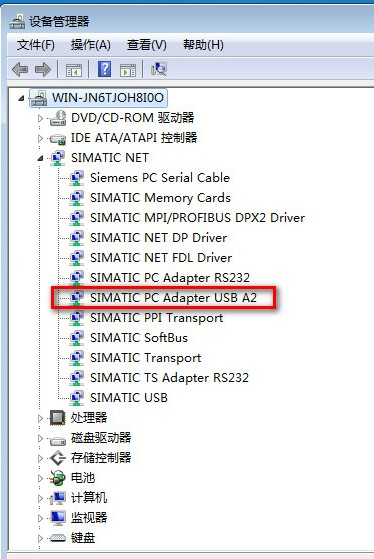

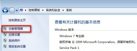

3. 可在系统的设备管理器中,查看到PC Adapter USB A2
4. 后续操作,与在实际系统中相同

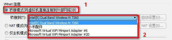

通常电脑会有一个有线网卡和一个无线网卡。
因此,设置中需要确定选择哪个网卡。

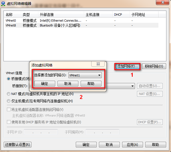

1. VM软件中---编辑----虚拟网络编辑器
2. 添加网络----新建一个网络如:VMnet1。
3. 选择桥接模式。并在桥接模式中选择需要连接的网卡。 设置完成后确定退出。

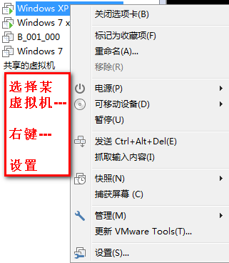

4. 选择某虚拟机,右键---设置
5. 点击网络适配器---选择自定义一栏---选择刚才配置的VMnet1
6. 设置完毕。后续在虚拟机系统中设置与实际系统设置一致。
