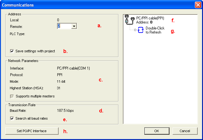

第一步:打开Communications(通信)界面
在Micro/WIN主界面的左侧浏览条中用鼠标单击Communications(通信)图标;或者在指令树、View菜单中打开通信设置界面:
A screenshot of a computer program
Description automatically generated
图1. 通信设置界面
图中:
  1. 通信设置区
    Local(本地)显示的是运行Micro/WIN的编程器(PC机)的网络地址。默认的地址为0。
    使用Remote(远程)下拉选择框可以选取试图连通的远程CPU地址。缺省的地址为2。
  2. 选中此项可以使通信设置与项目文件一起保存
  3. 显示电缆的属性,以及连接的PC机通信口
  4. 本地(编程器)当前的通信速率
  5. 选中此项会在刷新时分别用多种波特率寻找网络上的通信接点
  6. 显示当前使用的通信设备,鼠标双击可以打开Set PG/PC Interface界面,设置本地通信属性
  7. 鼠标双击可以开始刷新网络地址,寻找通信站点

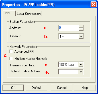

第二步:设置PC/PPI电缆属性
鼠标双击图1中的f.图标,打开Set PG/PC Interface界面,检查编程通信设备。如果型号不符合,请重新选择。用鼠标单击“Properties...”按钮,打开PC/PPI电缆的属性设置界面:
图2. PC/PPI电缆属性
在PPI选项卡中:
  1. 设置Micro/WIN的本地地址
  2. 设置通信设置超时时间
  3. 这两项是附加设置,如果使用智能多主站电缆和Micro/WIN V3.2 SP4以上版,不必选中
  4. 本地通信速率设置
  5. 本地设置的最高站址

第四步:双击图1中的g.图标,开始寻找与计算机连接的S7-200站
找到S7-200站后显示:
图4. 找到S7-200 CPU
其中:
  1. 找到的站点地址
  2. 显示找到的S7-200站点参数。鼠标双击可以打开“PLC Information”界面
按“OK”键,保存通信设置。
